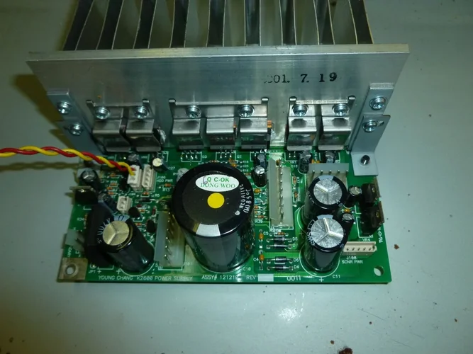

Hier poste ich mal ein Bild von einem Netzteil von Kurzweil K2600 . allerdings ist diese aus USA mit 120VAC zugang so laut der Ebay Verkäufer, allerdings sehe ich da keine Elkos, oder meinst du die Elkos die auf der Power Supply Platine drauf sind wo ja der Netzteil mit allen Bunten kabeln angeschloßen wird oder die elkos die auf der kleinere Platine vor der Netzteil noch wo an und aus schalter drann ist ?
und hier das main Power Supply K2600 wo eben die Elkos drauf sind:

Hallo,
ich meinte die Elkos auf dem Power Supply Board. Auf dem ersten Blick schent es ein 'analoges' Netzteil zu sein,
kein Schaltnetzteil. Hast Du, oder Jemand im Bekanntenkreis, die Möglichkeit Messungen an den Spannungszweigen vorzunehmen? Einer wird instabil sein, da könnte man dann die betreffenden Elkos austauschen. Ein systematisches
Vorgehen bei der Fehlersuche ist wichtig, ansonsten kann man sich selbst die tollsten Fehler einbauen -> wahlloses Erneuern
von Bauteilen...

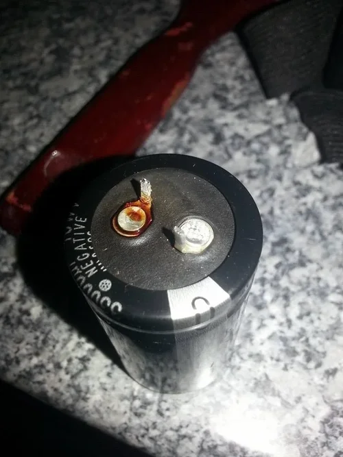

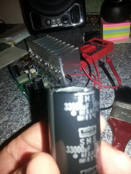

So, nun habe ich die Power Supply abgebaut und habe mir dei verdächtige und aufgeblasene 33000er Elko genauer angeschaut, habe die obere Deckel abgenommen und schon war die große Überraschung sofort sichtbar, erstens war der deckel den ich abgenommen habe total Nass, Kondenswasser oder was auch immer für ein Flüßigkeit hat sich da angesammelt!! :shock:
Tja dann sah ma auch schon das der Elko aufgeblasen ist und auch aufgeplatzt ist, und unten an den Lötsetellen erkennt man auch Ungewöhnliches abbild, siehe Bild unten!

Wie man oben erkennt muss ich nun diese Elko austauschen,

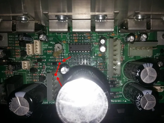

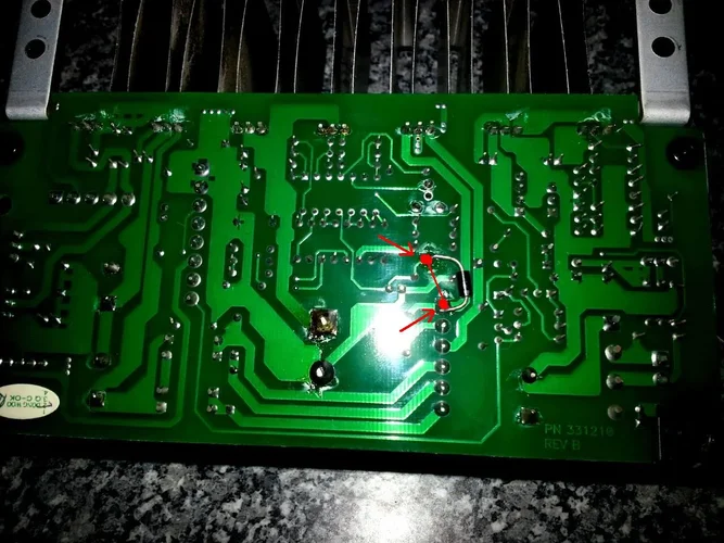

aber eine wichtige Frage habe ich offen an Fachmänner unter uns, unten poste ich 2 Bilder und an beiden erkennt man das man hier eine art WIederstand nachträglich gelötet hat, ich gehe sehr stark davon aus das man hier den defekten 33000er Elko da oben etwas unterstützen wollte oder was auch immer, ist meine vermutung richtig, und wenn ich nun neue Elko einlöte sollte ich dann diesen einen Wiedertsand da ablöten??
Es kann ja aber auch sein das diese Widerstand eine Ersatz sein sollte für den D2 wiederstand der aber nicht mit der PIN 1 verbunden ist sondern mit PIN 3 ( mit PIN meine ich einer der 6 PINs die der reihe nach stehen für Stromzufuhr wo der Stecker drauf gestekt wird ), kann es sein das diese Widerstand den man nachträglich eingelötet hat Falsch gelötet wurde und diese die Hauptursache sein könnte der das große elko zum platzen gebracht hat?! Bitte achtet auf die Wiederstand D2 (die ebschrieftung D2 ist etwas verstekt unter eine kleinere Elko neben der Großen Elko aber man erkennt das es D2 ist)
Bitte sieht euch mal die beiden Bilder an:

Hallo,
die Flüssigkeit unter dem Deckel ist ätzend, Vorsicht. Ließ sich der Deckel so abnehmen, sprich war der geplatzt?
Egal, lass den Elko erneuern und die Platine säubern, dann sehen wir weiter :)
Gruß

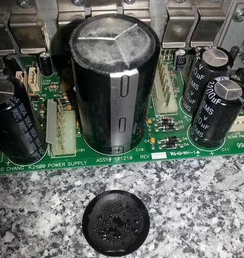

das dachte ich mir schon das es ätzend sein muss, da es sich immernoch nicht verdamft hat seit stunden in 26C° wohnzimmer temperatur, der deckel fiel mir von alleine herunter als ich den schwarzen kunsstoff-Rand frei gemacht hatte, und von andere power supply Elkos kenne ich weder der Deckel noch dadrunter gibt es wölbung, sowie bei dem ersten Bild am anfang der Beitrag , diese Bild habe ich vom Internet runtergeladen, da sieht man wie plat der elkodeckel ist, bei mir total gewölbt, schon anhand beide bilder erkentn man den unetrschied, hier poste ich noch 2 Bilder wo man diese auch von unten sehen kann:

Na dann los, austauschen :) . Bitte auch gleich die Lötstellen der Steckverbinder nachlöten lassen,
Viel Erfolg ,
Gruß
ELKO AUSGETAUSCHT UND PROBLEM GELÖST :phat: :phat: :phat:
AN diese stelle sehr sehr sehr Herzlichen DANK an dich Philipp S :supi: :supi: :supi: ,
denn ohne dein Tipp die Elkos mal zu kontrollieren hätte mich das ganze weit aus mehr gekostet als nur 5 euro die ich für eine 33000er Elko bezahlt habe :adore:
