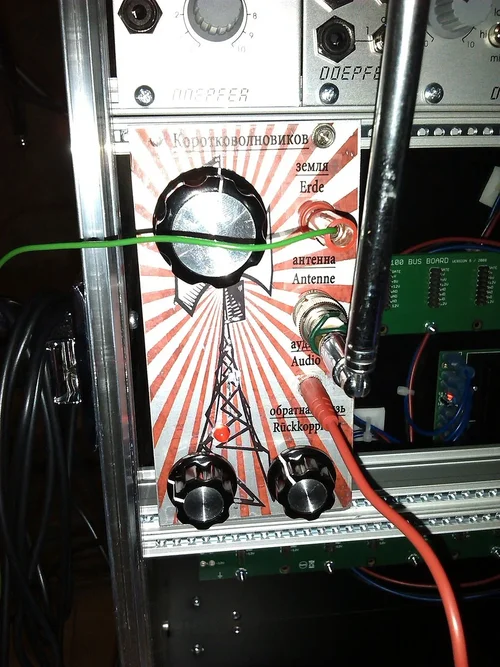

Soda, feddich :mrgreen:
Poste mal demnächst einen Mitschnitt ;)
