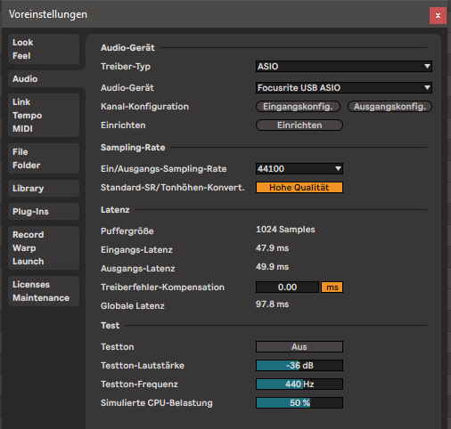

vielleicht ist die aktuelle scarlett zu neu für deinen älteren Rechner, bzw welches Betriebssystem hast du?
ich hab hier 12ms Latenz bei Win 7 REchner mit 8GB und nem i5 mit 2,67 Ghz, und verwende die Scarlett der ersten Generation...mein Rechner ist 15 Jahre alt
100ms...da stimmt was nicht entweder bei den Einstellungen oder sonstwo
ein Kumpel hatte bei meinem System schon probleme beim einspielen mit den 12ms
was ich nicht kapiere, das scarlett 4th generation ist ein relativ aktuelles interface, da sollte es keine 100 ms Latenz geben?! trotz billich billich?
Ich habe das etwas weiter oben bereits geschrieben: Ich habe jetzt bei 128 Samples Puffergröße und 48kHz Eingangs- und Ausgangs-Latenz von 6,27 ms. Die globale Latenz liegt bei 14,5 ms. Seit zwei Monaten habe ich einen neuen Rechner mit einem Intel Core Ultra 9 275, alles der neueste Standard. Und auf Ableton 12 direkt geupgraded, wenn schon, denn schon.
