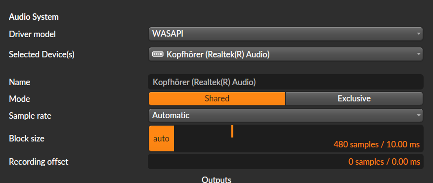

Wenn Du bei Dir 1024 Samples Puffer einstellen musst, komme ich rein rechnerisch auf eine Latenz von 23ms Latenz des Puffers (1024*1/44100) bzw. 46ms im Roundtrip, dann kommt der Rest zu Deinen knapp 100ms aus Deinem System und das ist auch für ein 10jähriges System viel. Und ja, ein virtuelles Instrument mit 98ms Latenz einspielen grenzt an Folter. Wenn das mit einem kleineren Puffer nicht ruckelfrei geht, ist etwas am Rechner krumm.
Ich habe ein System mit einem vergleichbaren Quadcore i7 3rd Gen. (ist vermutlich eine Generation älter als Deiner, allerdings ein mac), welches ich zwischen 32 und 256 Samples Puffer bei 48kHz hin und her betreibe, je nachdem, was ich gerade mache - das funktioniert, aber für low latency muss ich dafür sorgen, dass keine anderen Programme und Systemhelfer stören.

Hallo, ich habe die Midi-Spuren jetzt alles mal von "Auto" auf "Off" gestellt. Aber es bleibt bei 97.8ms globaler Latenz bei 1024 Samples. Nur zum Lernen: Was bedeutet "wenn du über dein Interface direkt monitoren kannst"? Ich habe ein Scarlet 4i4. Da steht nix mit Monitor. Bei meinen alten Scarlett Solo gab es den Knopf Direct Monitor.

das ist viel zu viel. Ich verwende zum Teil ähnlich alte Hardware aber musste noch nie 1024 Samples puffern und knapp 100ms Gesamtlatenz sind ein Zeichen, dass im System etwas nicht stimmt. Denn 1024 Samples ergeben ohne dass der Computer noch zusätzkich reinfunkt 46ms Roundtriplatenz, die weiteren ~50ms kommen aus einem Flaschenhals in Deinem System, den musst Du finden, sonst wird das nix.
Ein i7 hat ja 4 Kerne bzw. 8 Threads, da sollte bei einer Last von 140% noch lange nicht der Ofen ausgehen, es sei denn, dass entweder ein nicht mutliprozessfähiger Thread das System blockiert oder ein Thread auf einem Lock oder auf einer Semaphore wartet.

muss nicht, das ist wahrscheinlich nicht primär ein Hardware- sondern ein Softwareproblem. Aber in so eine olle Kiste Geld reinstecken wird man auch nicht mehr, so lange sie gut läuft ist alles in Butter, aber wenns mal anfängt, darf man schon über Ersatz nachdenken.
An Deiner Stelle würde ich über den Taskmanager rausfinden, welche (Hintergrund-)Prozesse dauerhaft am System hängen und welche die nicht notwendig sind, temporär gezielt ausschalten, wenn Du musizierst. Das mache ich an meiner ollen Kiste, ist zwar ein mac, aber grundsätzlich funktioniert das ähnlich. Ich schliesse Browser, Mail, Adressbuch, Kalender (wegen sync usw.), deaktiviere Virenscanner, Verzeichnis- und Indexdienste, Drucker- und Scannerpolling, Airdrop usw. wenn ich mit der DAW arbeite und "Echtzeit" benötige. Danach aktiviere ich den Krempel wieder.

Wenn ich auf 128 Samples runterschalte im Focusrite Treiber, dann habe ich 15ms Globallatenz. Dann habe ich aber nach dem Öffnen meines Projektes, ohne dass ich es überhaupt abspiele, schon 70% Auslastung.
