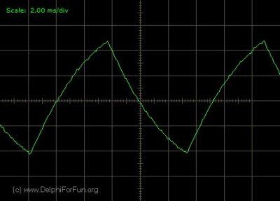

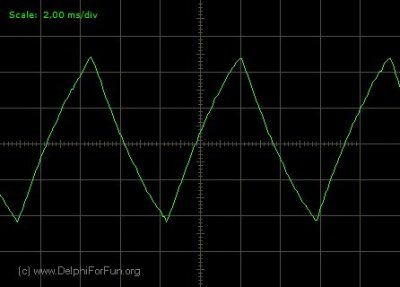

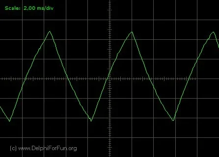

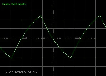

Der Vollständigkeit halber hier noch die Oszillator-Aufnahmen der beiden Töne:
Das F (tieferer Ton):
Das c (höherer Ton):
Schauen ja eigentlich ganz gut aus. Also:

Die Dreiecke allein besagen ja nichts. Interessant wäre der Vergleich mit dem Sägezahn und dem Rechteck bei gleicher Frequenz und gleicher Lautstärkeeinstellung am Synth, bzw VCO-Mixer.

dbra schrieb:
Wieso? Man sieht, daß die Amplituden gleich groß sind.
Genau! Und man sieht vorallem, dass beides ungefähr Dreiecke sind. Ich hätte nach dem ersten Posting erwartet, dass der hohe Ton irgendwie unsymmetrischer ist, also steilere Flanken und damit stärkere Obertöne besitzt. Dass dem nicht so ist, sieht man hier gut.

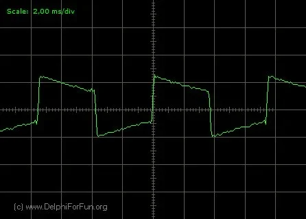

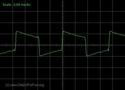

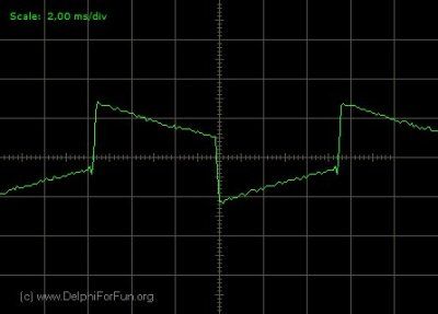

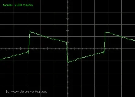

Hier die Rechteckwellen bei sonst gleichen Einstellungen am Synth:
Das F:
Das c:
Leider habe ich nicht genau verstanden, warum diese Wellen jetzt interessant sind. Was kann man jetzt daraus erkennen?
Eine weitere Beobachtung: Wenn ich an meinem Microbrute den Schalter für Dreieckswelle auf 100% drehe, entsteht ja eine "übertriebene" Dreieckswelle, bei der die Amplitude viel größer ist und die fast schon eher sinusförmig ist. (Möglichst saubere Dreieckswellen und Rechteckwellen entstehen, wenn ich den Schalter auf 50% drehe, so ist es auch in den Bildern.)
Nun habe ich bemerkt, dass mein Effekt, also dass das F im Vergleich zum c zu leise klingt, stärker wird, wenn ich die Dreieckswelle auf 100% drehe. Könnt ihr damit noch etwas anfangen?
Man kann daraus erkennen, dass die Rechteckwelle bei der niedrigere Frequenz mehr Pegel hat als bei der höheren Frequenz.
Die hohe Frequenz geht von -1.0 bis +1.3. Die niedrigere Frequenz von -1.2 bis +1.4. Warum das so ist, kann ich Dir nicht erklären - ich kann nur vermuten, dass sich da das Steiner-Parker Filter des Microbrute irgendwie seltsam verhält.
Die schon vorher geposteten Dreieckswellen haben bei beiden Frequenzen den gleichen Pegel. Es ist also offensichtlich so, dass nicht das Dreieck zu leise ist, sondern das Rechteck zu laut.
