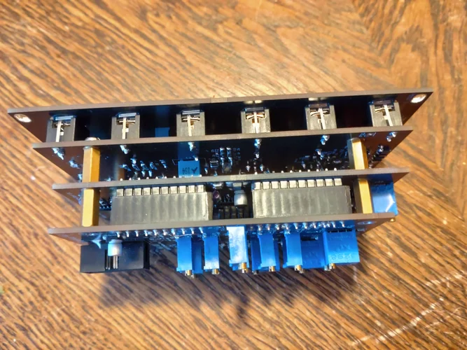

Leider habe ich ein paar Fehler designet , hauptsächlich Dioden verdreht und fast alle Transistoren :traurig:
Nachdem ich nun (fast) alle betroffenen Teile richtig verlötet hatte und zurechtgetrimmt ging der LP Filter schon mal sehr sauber.
Nur Feedback/VCA tat nix, also noch D1,D3 und Transistoren Q 12, Q13 richtig rum gelötet.
Nun habe ich aber leider kein Ordentliches Ausgangssignal mehr.
Filter voll auf geht aber der Ausgang ist 10 Vpp beim Eingang 5 Vpp , beim zudrehen der Frequenz bei etwa 1600 Hz bricht das Signal weg und es geht auf -10V am Out.
Bei aufgedrehtem Feedback das selbe auch ohne ein Signal am In.
VCA funktioniert wenn der Filter offen ist.
Ich habe mehrfach alles überprüft und gesäubert, nun weiß ich aber nicht weiter.
Jemand eine Idee was es sein könnte?

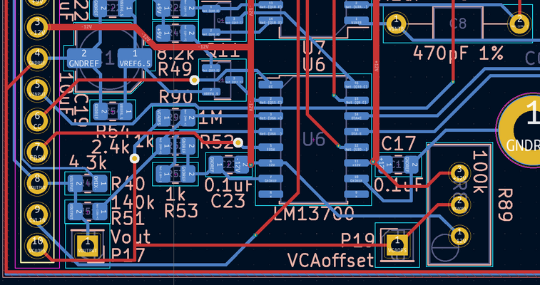

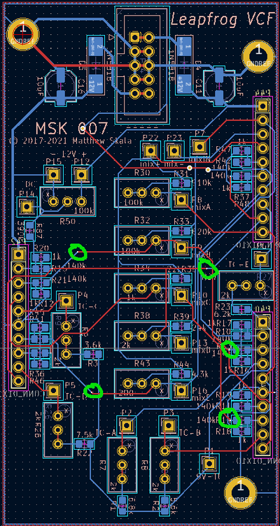

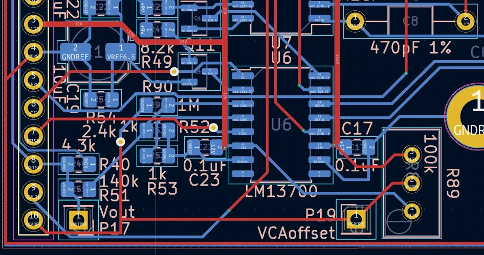

Hmm, kann es sein, das da ein paar Vias fehlen?:

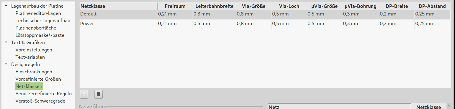

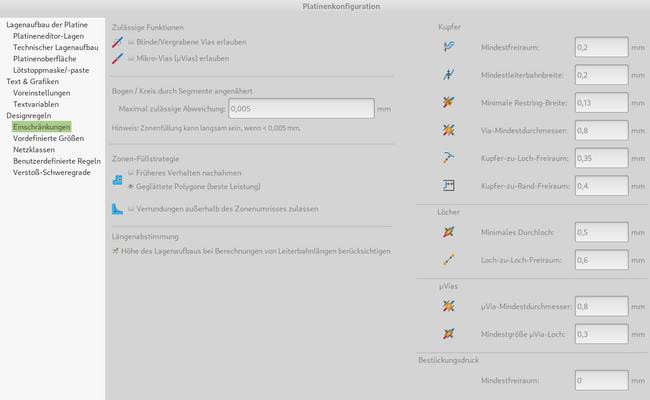

Was mir bei dieser, und übrigens auch vielen anderen Platinen auffällt, ist das die Leiterbahnen ohne Not sehr dünn sind. Auch wenn JLCPB 0.1mm Bahnen kann, so muss man das nicht unbedingt ausreizen. Da spucken einem dann auch Physik und Chemie in die Suppe. Besonders wenn eine Leiterplatte aus unterschiedlich feinen Strukturen besteht, kann es Probleme geben weil an der einen Stelle bereits unterätzt wird, aber an der anderen noch nicht ausreichend Material abgetragen wurde. Das lernt man sehr schnell, wenn man mal selber ne Platine ätzt. Bei so Grobzeugs wie hier gehe ich normalerweise nicht unter 0,3mm. Selbst den RP2040 Microcontroller habe ich mit 0,2mm gerouted (der hat 0,4mm Pitch...) Das gleiche gilt für den Abstand zwischen Kupfer. Weitere Dinge, die man beachten sollte sind z.B. die Größenverhältnisse von Durchkontaktierungen, deren Bohrungen und den angeschlossenen Leitern. Da kommt es gerne zu mechanischen Problemen die dann bei Thermischer Ausdehnung zum Abreißen der Hülse oder des Leiters führen können. Was ich auch oft sehe ist ne schlechte Masseführung. Auch hier ist die Platine wieder ein hervoragendes Beispiel. Es reicht halt nicht einfach am Ende den Fläche auf die Platine zu legen und die zu fluten. Ein Massefläche die von lauter Leiterbahen zerstückelt wird ist wirkungslos.
Man sollte sich vernünftige DRC Regeln im Layoutprogramm konfigurieren und am ende dann auch die DRC Prüfung laufen lassen.
Wer JLCPCB nicht mag dem kann ich Aisler empfehlen, aber nicht über den Preis wundern. Die sind Qualitativ ziemlich gut.
Die markierten sind welche nur ziemlich Kleine:
Ähmm darf man fragen warum? Da ist doch massig Platz. Solche winzigen VIA Bohrungen benutzt man eigentlich nur beim Fan-Out von BGA mit 0,5mm Pitch und weniger. Man muss sich immer klar machen das um so feiner die Strukturen werden, umso höher ist die Fehleranfälligkeit der Platinen und deren Herstellung. Hier merkt man dann den Unterschied: Bei JLCPCB wird sowas einfach durch die Anlage geschoben und gehofft das es passt, wenn du das so zu AISLER gibst, dann darfst du direkt nen Aufpreis für engere Fertigungstoleranzen zahlen.
Da ist alles wie das Programm ausgeliefert wurde.
KiCad weis aber nicht, welchen Fertiger du benutzt :) Normalerweise geht man so vor, das man sich auf der Webseite des Fertigers die Fähigkeiten anschaut und darauf basieren die DRC Regeln auf sinnvolle Werte einstellt. Wenn man z.B. mal auf die Seite von JLCPCB geht (https://jlcpcb.com/capabilities/pcb-capabilities) dann steht da bei 2-Lagenplatine: "Minimum Via Hole Size 0,3mm". Erstaunlich das die 0,1mm Bohrung bei denen durch die Fertigung ist. Könnte sein, das die die VIA in der Vorverarbeitung vergrößert haben?
Für Alltags 2-Layer-Platinen stelle ich Kicad normalerweise wie folgt ein:
Das reicht locker für 0603 SMD oder 0,65mm Pitch TSSOP. Mit diesen Werten bleibt noch viel Luft für die Fertigung, man muss nicht unnötig kleine Strukturen machen. Wenn man nicht bis an die Limits geht, kann man sein Platine auch mal problemlos bei anderen Fertigern machen lassen. Bei AISLER bekommt man eine gute Vorstellung davon, was "kompliziert" in der Fertigung ist:

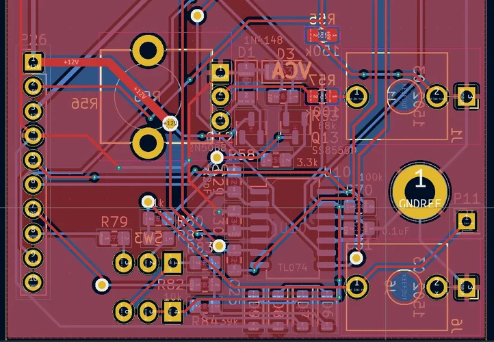

Es nützt nix wenn der GND zwar irgendwie über die Fläche angebunden ist, der Strom aber nen riesen Umweg über die Platine machen muss, weil die Fläche an kritischen Stelle durch ne Leiterbahn geteilt wird.
Mit den ganzen GND / Masse Punkten lässt sich das messen? Wie? Mit Durchgangsprüfer passt es bei meinem Problemkind....

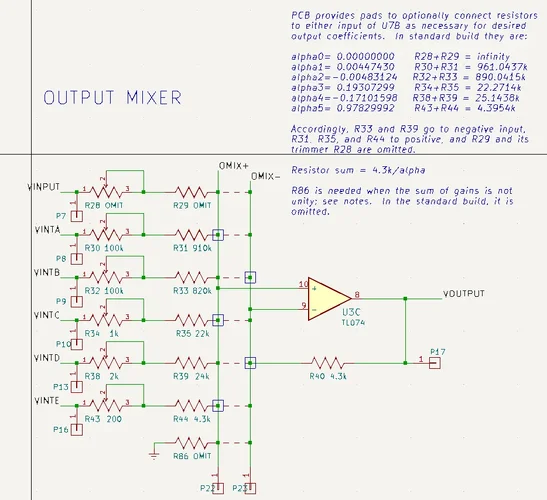

Was mir auffällt beim Durchchecken/messen auf der Mainplatine ist:
Vout (VOUTPUT) hat zu Vref (VREF6.5) 143k , zu GND 140k und zu 9V 150k Widerstand.
Das kommt mir verdächtig vor da Vout nirgends Verbindung zumindest zu 9V haben sollte, kann aber auch normal sein (über GND und die Versorgung).

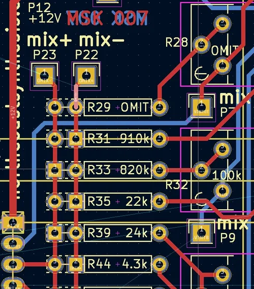

Desweiteren habe ich R40 (4,3k) dummerweise auf einer anderen Ecke der Platine, weg von U3C. Gemessen aber i.O.
  • Schaltplankopie.pdf
Ok, R40 direkt an den OP (U3C) gelötet Rest von Leiterbahn gekappt.

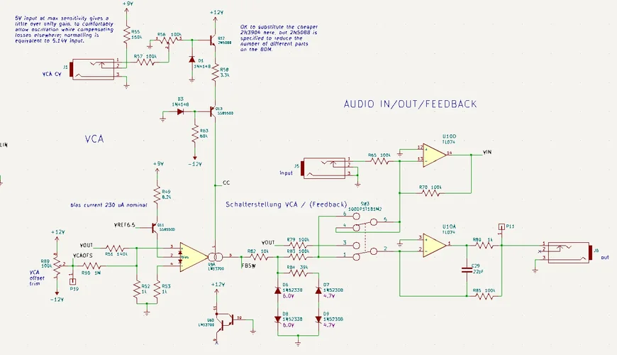

Das Problem besteht darin das "VOUTPUT" (Feedback Selbstoszillation) ab 1500 Hz abwärts (mit Frequenzpoti geregelt) einfach abricht.
Im VCA Modus mit Noise-Signal am "INPUT" funktioniert der Filter wunderbar ab 1500 Hz aufwärts (mit Frequenzpoti geregelt, VCA Regler voll auf).
Es gibt also kritischen Punkt bei der Frequenzeinstellung = "VCLIN" gemessen +7,57V.
"VCLIN" bei max. Frequenz (Poti voll auf) = +4,16V ,
bei min. Frequenz (Poti ganz nach links gedreht) "VCLIN" = +8,9V gemessen auf der Platine mit IN/OUT und IC10 .
Im Feedbackmodus mit min. Feedback (VCA-Regler ganz zu) filtert der LP das eingehen Noise Signal (10Vpp) einwandfrei bis ganz runter, ist aber am "OUTPUT" viel leiser (4Vpp) auch bei voller Frequenz.
Das VCA (Feedback) Steuersignal "CC" ist bei Poti auf rechts = -9,85V und bei Poti ganz links (VCA zu) = -10,5V.
Das "CC" Signal ändert sich nicht wenn sich "VCLIN" (Frequenz) ändert.

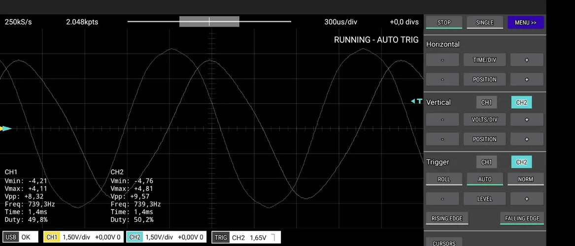

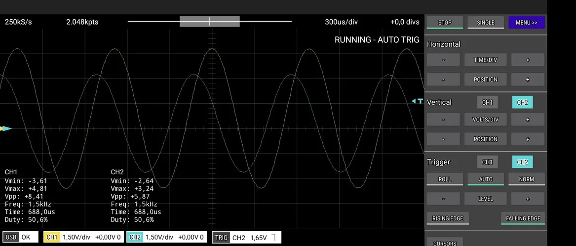

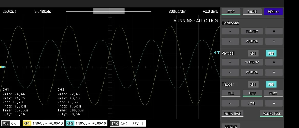

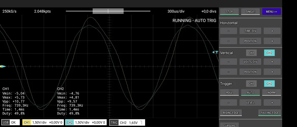

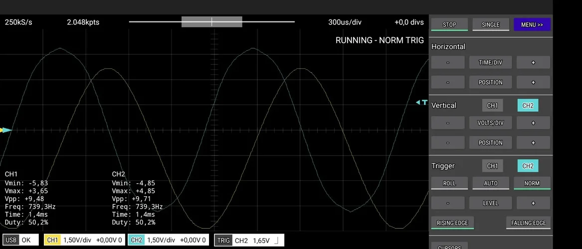

So, habe mir mal die Leapfrog-Beschreibung reingezogen. Ich vermute, das einer der Integratoren bei Dir nicht richtig funktioniert. Das könnte an den Konstanstromquellen aber auch an was anderem liegen. Als ersten Schritt würde ich den Filter in Selbstoszillation bringen. und dann mal mit dem Oszi alle Integratorausgänge anmessen. (VINTA bist VINTE) Da muss überall eine entsprechende Sinuswelle zu sehen sein.

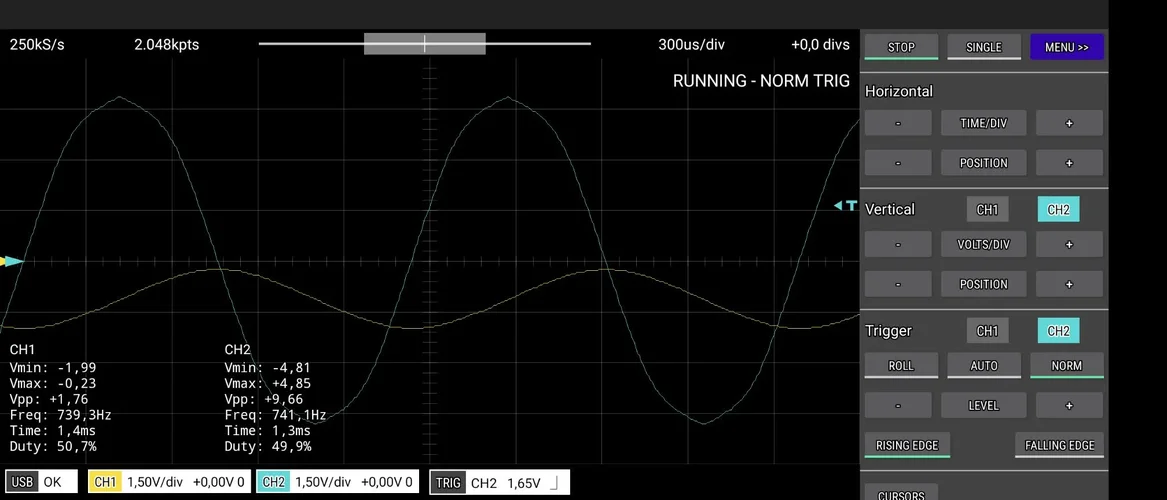

Ja so ist es, sieht überhall sauber aus wenn der Feedback-Poti nicht allzu weit auf ist,
gemessen VINTA = 8,2Vpp, B = 7,8Vpp, C = 10,2Vpp, D = 13,6Vpp, E = 11Vpp.
VINPUT (P7) hat auch den Sinus mit 10Vpp .
TC-A bis TC-E (P2 - P6) haben alle genau die gleiche Spannung (6,36V).

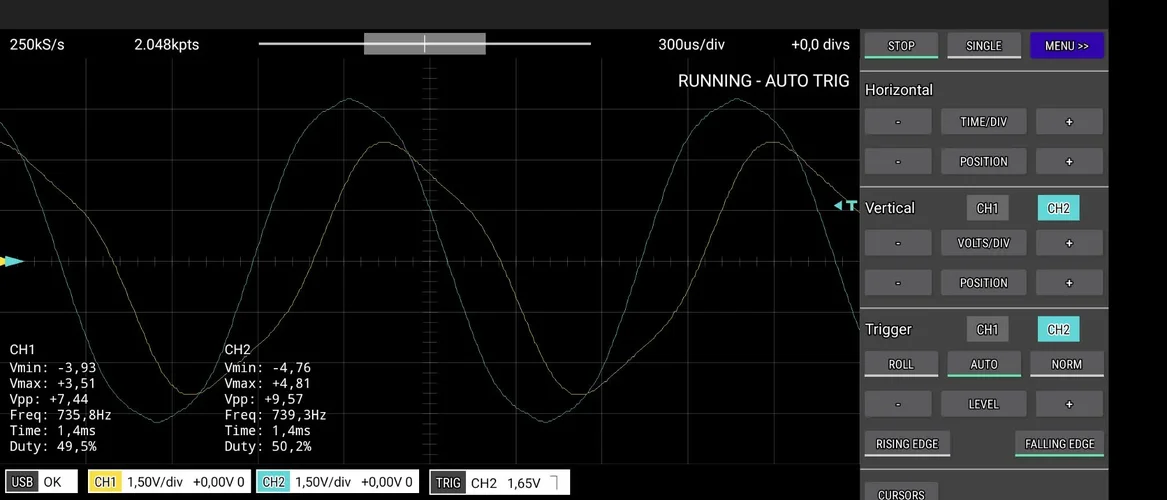

Eigentlich alles gut bis auf das der Sinus plötzlich wegbricht wenn ich die Frequenz zu drehe.
Für mich sieht es so aus als ob der VCA (IC6A) plötzlich ein ganzes Stück zu macht wenn der gewisse Punkt (bei 1500Hz) beim Frequenz Regler unterschritten wird.

Das Signal (INPUT) geht ja nur durch den VCA (IC U6A) wenn der es auch entsprechend der CC Steuerspannung durchlässt.
Im Feedback Modus Poti für den VCA ganz links = 0 Feedback, ist das Signal (INPUT) immer viel zu leise am OUTPUT - LP filtern an sich funktioniert aber gut.
Was mich verwirrt ist das im Original P22 mit "mix-" und P23 mit "mix+" bezeichnet sind obwohl P22 zu OMIX+ und P23 zu OMIX- gehört,
ich habe mir nix weiter dabei gedacht aber vielleicht hat das ja eine Bedeutung.
Angeschlossen ist es auf meiner Platine wie im Original an den Quadratisch markierten Punkten.

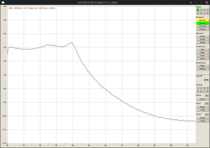

Das "Jaaa" Tool habe ich installiert aber noch nicht über die Soundkarte nutzen können (Alsa/Pulse) .

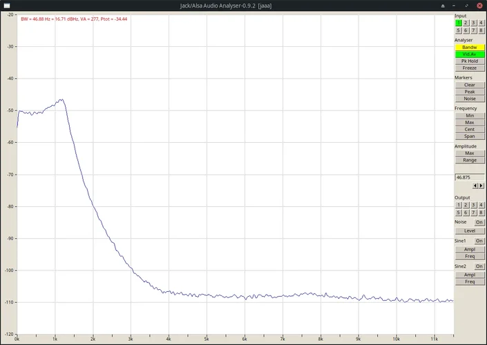

Wenn ich die Schaltung und Beschreibung richtig verstehe, dann sollten an VINTA bis VINTE ähnliche Pegel wie an VINPUT sein ( Eingangsfrequenz ~ 0.73*Filtercutoff) Deswegen wird ja vor jedem LM13700 das Signal 140:1 geteilt. Siehe auch msk-007.pdf Seite 69, rechte Spalte, die Spannungen sind mit einem Eingangssignal von 1V gerechnet.
Vielleicht sollten wir mal einen Extra-Thread für die Fehlersuche aufmachen und die Beiträge dahin verschieben lassen, statt diesen hier zu kapern :)

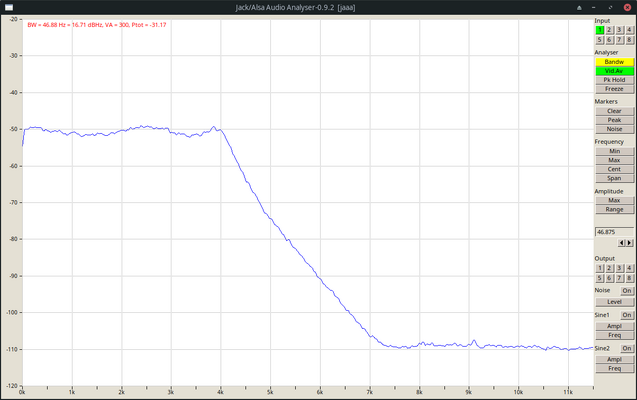

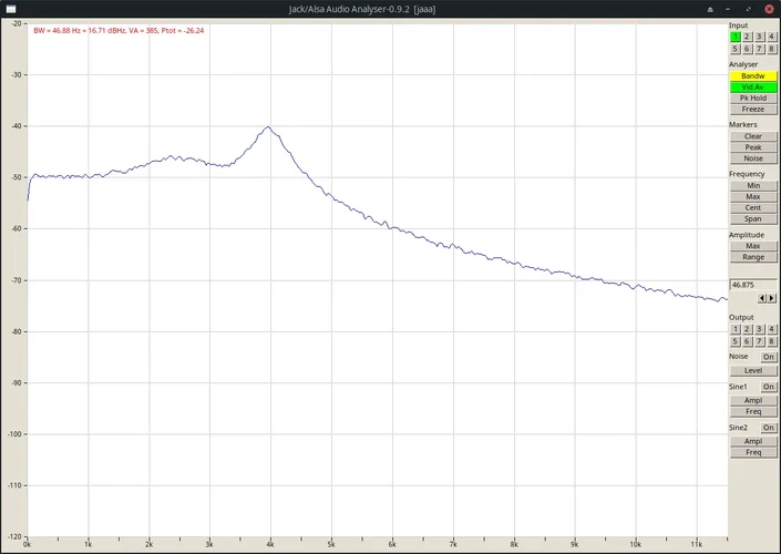

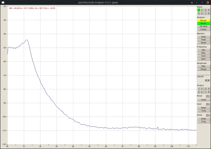

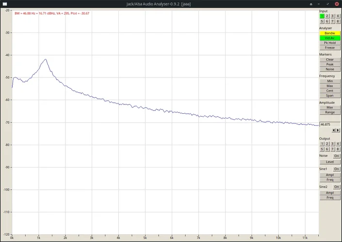

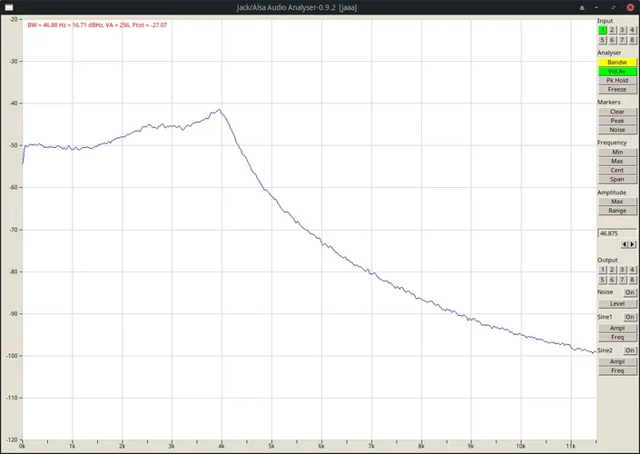

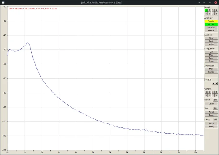

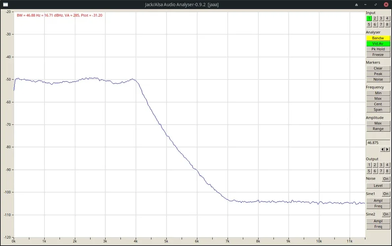

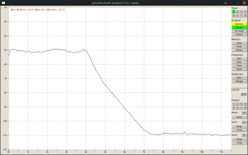

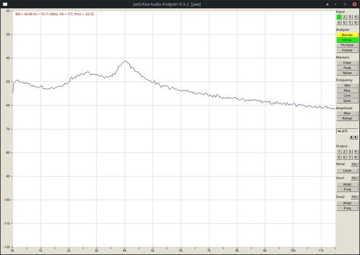

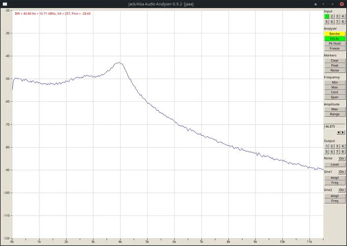

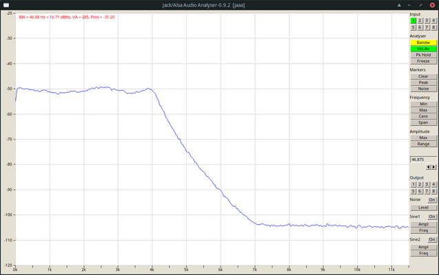

Mit der Filterfrequenz spielen. Im Tool sollte man dann die Filterkurve wiedererkennen. Wenn nicht, dann passiert der Fehler bereits vor dem VCA. Man kann das Audio Interface dann Schritt für Schritt an die verschiedenen Stellen dranklemmen und die Spektren vergleichen.

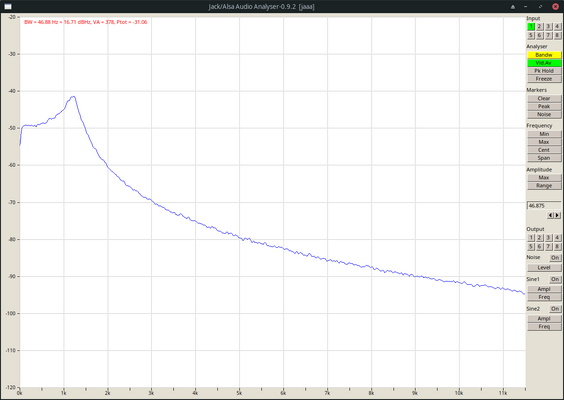

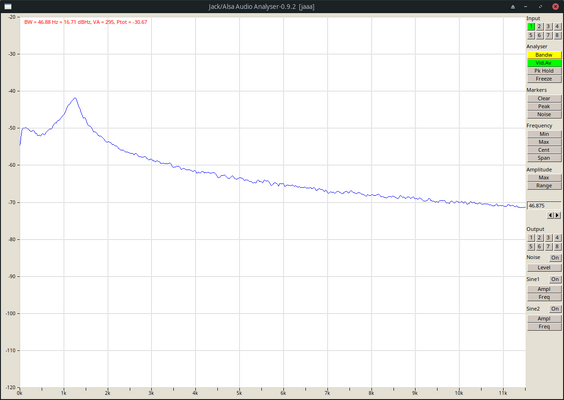

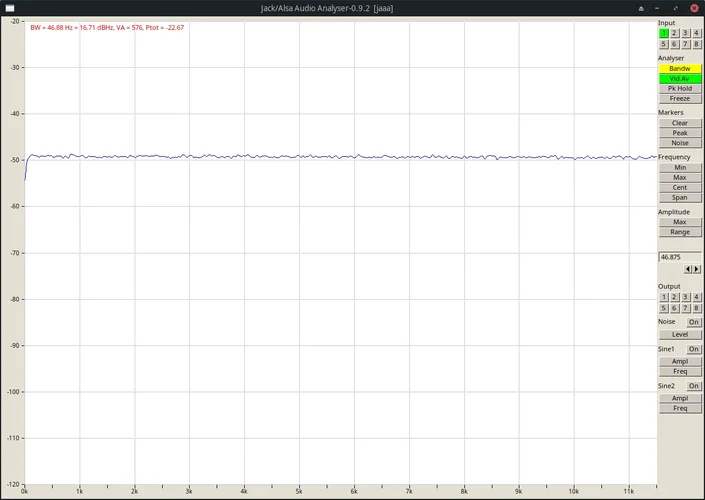

Man sieht schön den LP-Filter... ich kann da aber nix auffälliges entdecken.
Noise VINPUT VINTA VINTB
VINTC VINTD VINTE

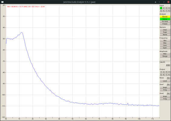

Die Filterfrequenz höher:
VINTA VINTB VINTC
VINTD VINTE VOUTPUT

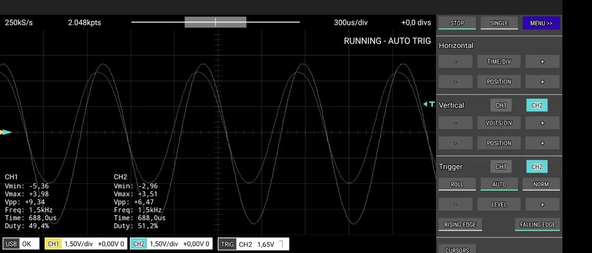

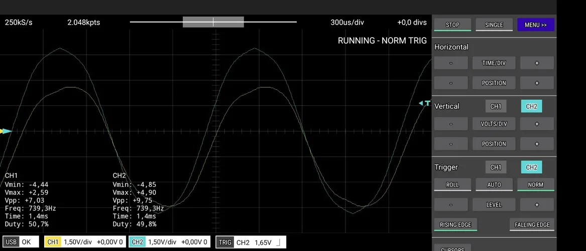

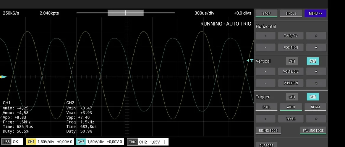

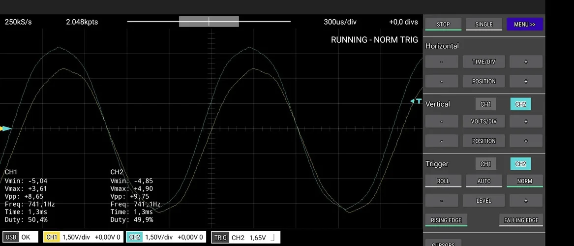

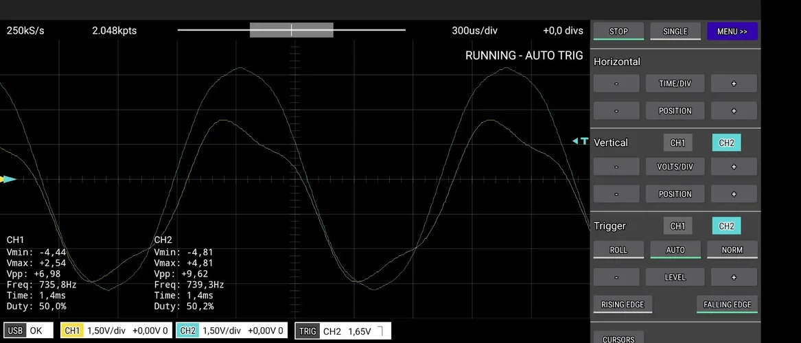

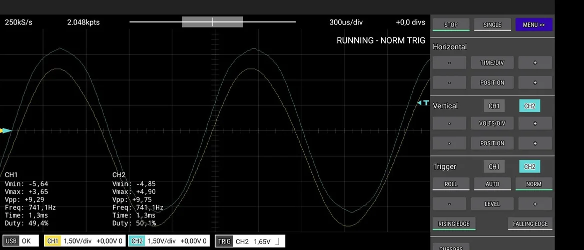

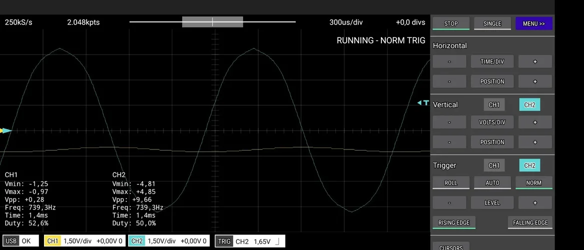

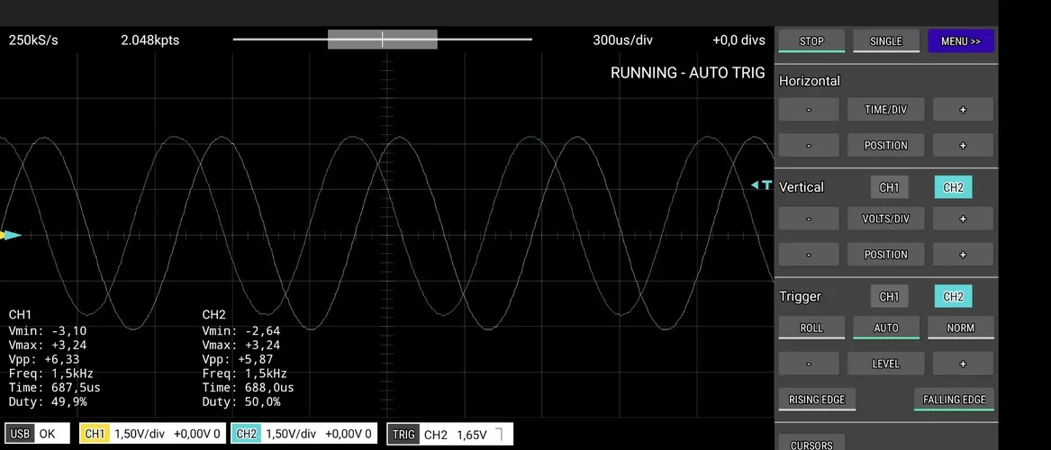

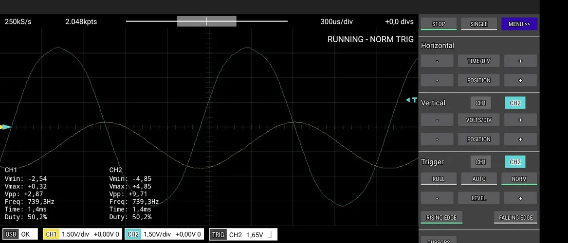

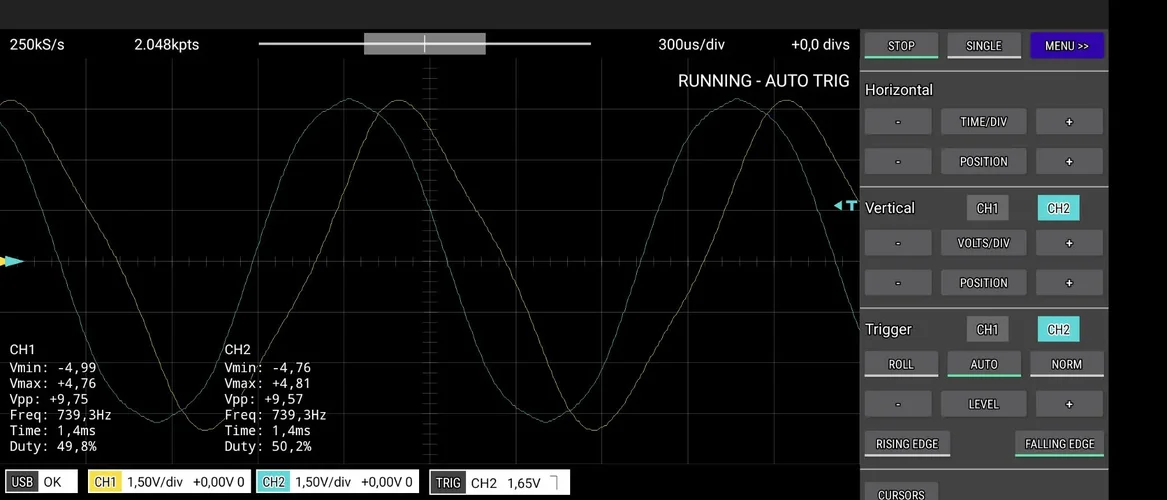

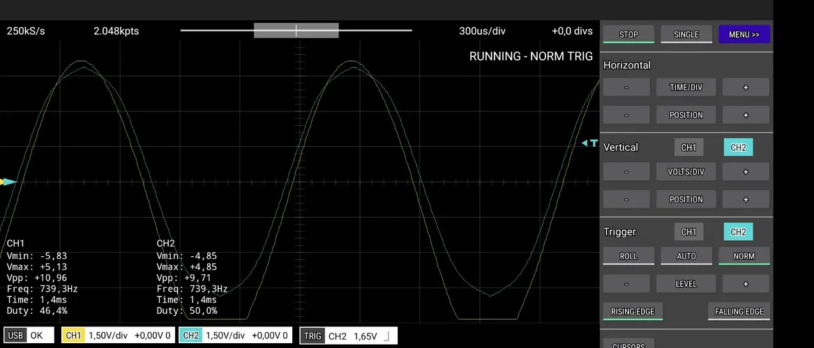

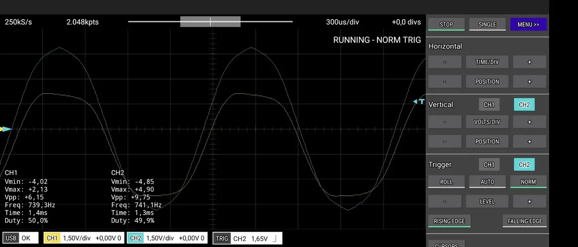

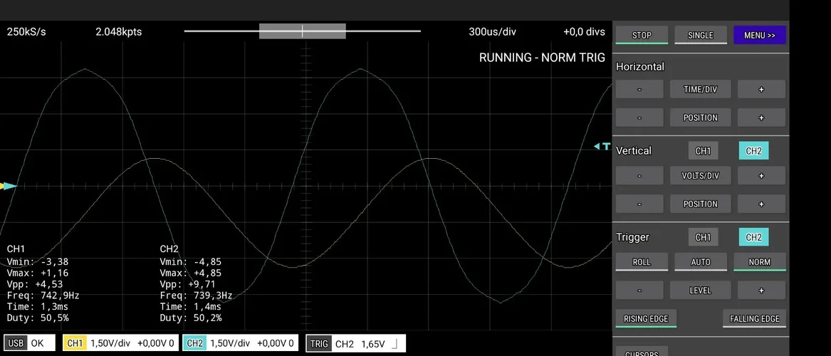

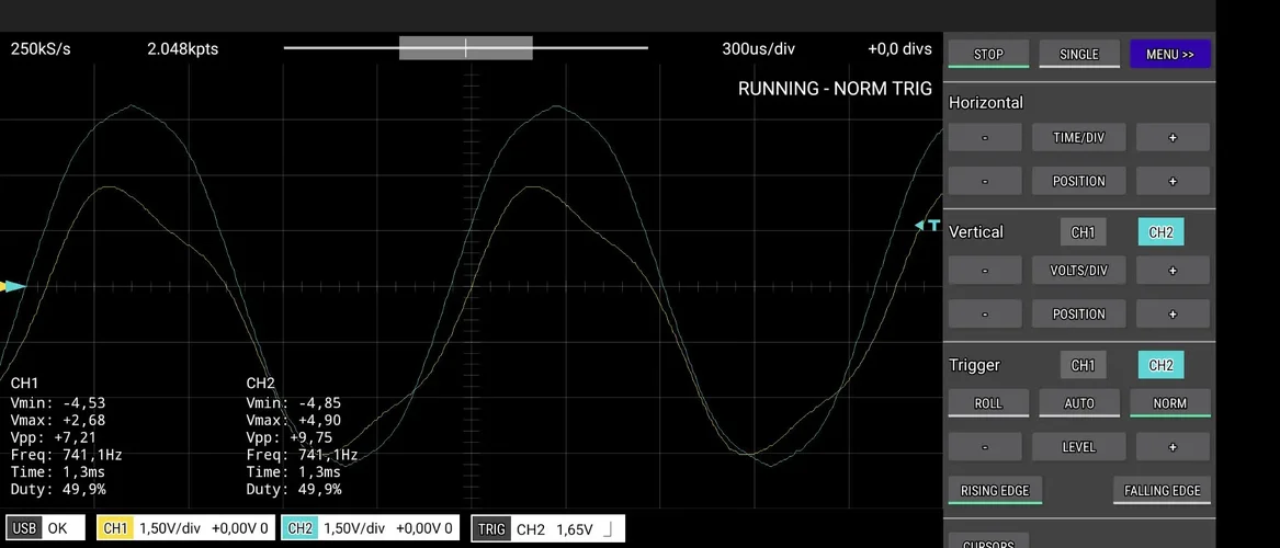

Morgen werde ich mal ein Sinus durchschicken und die Phasen mit dem Dual-Oszi vergleichen.
Ist leider nicht so, ich habe nach dem 1. Bild (Noise VINPUT) die Soundkarte aufgedreht um den Pegel anzupassen.

Hier ein Bildauschnitt der Haupt-Platine :
Was man auch machen könnte ist die Integrator Phasen während der Selbstoszillation zu prüfen. D.h. man legt am Oszi auf den einen Kanal VINPUT und auf den anderen VINTA. Da sollte dann Phasendifferenzen ähnlich zu den in Table 5 im Leapfrog PDF sein. Die Selbstoszillation sollte möglichst nahe am Kipppunkt sein, wo es nicht mehr geht.
Ok so habe ich es mal überprüft, leider weiß ich nicht recht wie ich da die Phasendifferenzen ausmesse :
Blau ist immer VINPUT an P7
VINTA Gelb
VINB gelb
VINTC gelb
VINTD gelb
VINTE gelb
Da es nahe am Kippunkt war schwankte die Amplitude etwas.
Man sieht aber schön das VINPUT (CH2 blau) immer etwas kleiner ist.
Hier sind noch Bilder von VINTA - VINTE mit einem 740Hz Sinus am In
Cutoff-Frequenz ist auf 1,5kHz und Feedback 0
VINPUT immer blau
VINTA
VINTB
VINTC
VINTD
VINTE
Und weil es so schön ist noch mehr Bilder, dieses mal mit 740Hz Sinus am IN (blau) und VINTA (gelb) beim zudrehen der Frequenz ohne Feedback.
Frequenz voll offen, nachfolgend immer mehr zu:
Screenshot_20231209-113159.jpgScreenshot_20231209-113214.jpgScreenshot_20231209-113228.jpgScreenshot_20231209-113247.jpgScreenshot_20231209-113304.jpgScreenshot_20231209-113324.jpgScreenshot_20231209-113336.jpgScreenshot_20231209-113355.jpgScreenshot_20231209-113603.jpgScreenshot_20231209-113623.jpg
Leider zeigen die Bilder alle nur die Symptome aber nicht so gut WO der Fehler ist.
In den 2 letzten Bildreihen ( bei Feedback 0 ) ist gut zu sehen das schon bei VINTA der Pegel zu niedrig ist wenn ich davon aufgehe das er höher als VINPUT sein sollte.
Zusammen mit dem :
an P19 (VCA-Offset = 0V) die Spannung plötzlich um 140mV erhöht wenn die 1,5kHz Cutoffrequenz unterschritten wird.
ist der Fehler wohl gefunden. Wo ich jetzt ansetze um es zu korrigieren weiß ich nicht.
Ich werde wohl mal eine 2. Main-Platine fertig löten und sehen wie es dann funktioniert.
Also die Selbstoszillation sieht in Ordnung aus. Man sieht auch schön die zunehmende Phasenverschiebung von Integrator zu Integrator. D.h. die Spitze des gelben Signals wandert immer weiter weg von der Spitze des blauen Signals bis sie direkt über dem Tal des blauen Signals liegt ( Das wären 180° Phasenverschiebung)
Oder der Filter tut seine Arbeit :) Wenn der Cutoff unter das eingespeiste Signal geht, dann sollte die Amplitude ziemlich schnell abnehmen. Der Filter ist ja extrem steil. Die Frage wäre jetzt, bei welchem der vielen Bilder der cutoff bei den 1.5 kHz war.

Das ist schon etwas merkwürdig. Hast du mal am VCA (U6A) die Spannungen an den Pins 3 & 4 nachgemessen? Man könnte auch mal prüfen, ob sich CVLIN so verhält wie sie soll, also wenn man den Cut-Off durchfährt. Möglicherweise gibt es auch ein Problem mit den +-12V Versorgungen. Bleiben die stabil beim Durchfahren der Cutoff-Frequenz?
Ohne es sicher sagen zu können denke ich das im Bild :
die Grenzfrequenz bei etwa 740Hz war.
Das 1.Bild in Beitrag #25 zeigt 740Hz Sinus am IN (blau) und VINTA (gelb) die Filter-Frequenz maximal offen:
Also die Versorgung bleibt stabil bei +/- 11,2V.
CVLIN ändert sich beim drehen von Freq.-Poti gleichmäßig.
Die Spannung an U6A Pin 3 bleibt stabil bei 0V und an Pin 4 kommt ein deutliches Offset (bis über 4V) unterhalb der 1,5kHz Grenzfrequenz.
