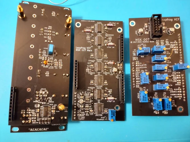

Leapfrog VCF MSK007 Nachbau

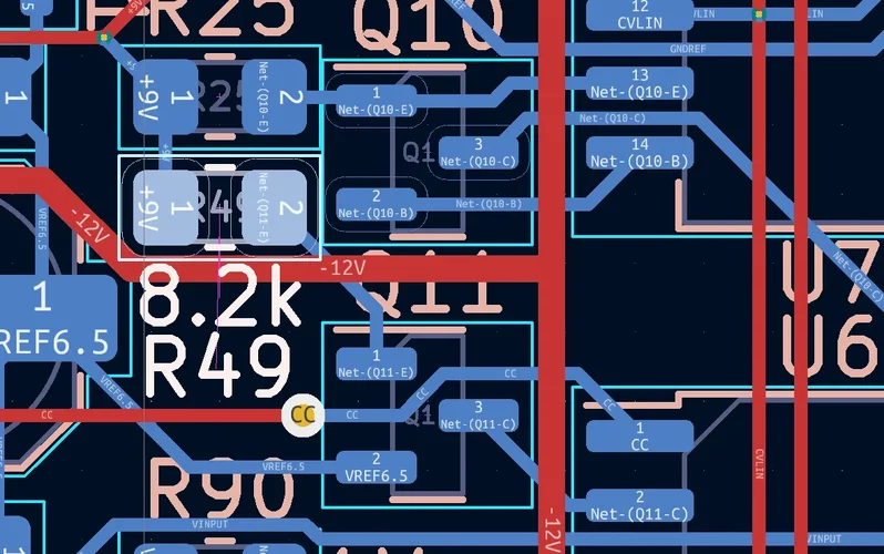

Was passiert an Pin 1 & 2 am kritischen Punkt?
Gerade nochmal geschaut Pin 1 bleibt stabil 0V und bei Pin 2 an U6A steigt die Spannung langsam von 0 V und ab 0,8V hört es auf zu oszillieren (1,5kHz) steigt aber dann schnell weiter umso mehr ich mit der Frequenz runtergehe.

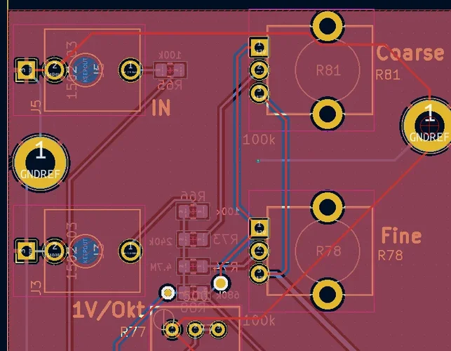

Mist jetzt roch es komisch, ich glaube das Coarse Poti ist weg gebrannt. Wollte da mal messen welche Spannung anliegt bei 1,5 kHz.

Das ist nicht gut. Pin2 sollte konstant ca 0.7V ("Ein Diode Drop") haben. Ich hätte folgende Ideen:
  • Die Konstantstromquelle rund um Q11/R49 hat eine Macke. Eventuell fängt die sich irgendwie Störspannung ein
  • Der LM137000 ist kaputt
Ohje, tut mir leid. Ich hab mir beim Fehlersuchen auch schon Schaltungen zerschossen..,

Ich bin so froh, nun funktioniert es endlich. Der Fehler war so simpel und dumm :
R49 (2) war mit Q10 (2) durch mein Gelöte verbunden.

Ich habe mal wieder 5 Stk. des Moduls gebaut, die Fehler der ersten Version vom PCB hatte ich korrigiert.
Nun bin ich bei dem letzen Modul schon ein paar Tage auf Fehlersuche nachdem die anderen auf Anhieb super funktionieren.
Das Problem ist das nach dem Kalibrieren die Selbstoszilation bei 200 Hz nicht startet.
Bei 1000Hz schwingt es sauber ist aber auch nicht so laut wie normal. Je weiter runter die Frequenz geht um so leiser wird es bis es abbricht.
Beim Kalibrieren ist mir schon aufgefallen das das Modul einen sehr weiten Offset von 5,3 V an P14 braucht um am Ausgang bei 0 zu sein.
Bei den anderen Modulen waren es max. 4 V.
Am Messpunkt P8 stelle ich dann die größte Abweichung von etwa -1 V fest (IN = 0V , 0 Resonanz , Freq.Pot = 200Hz).
Woran kann das liegen?
