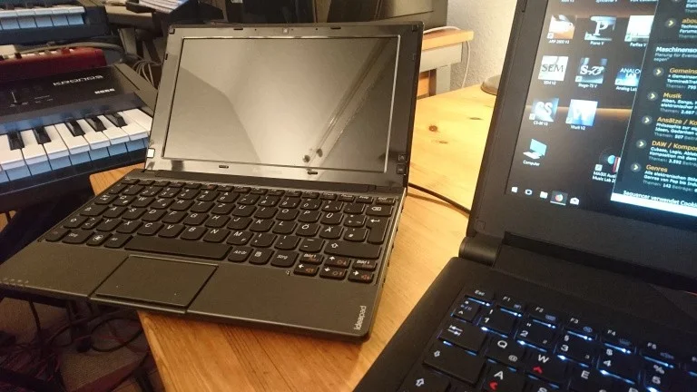

Danke für die Infos schonmal. Es ist ein Lenovo S10-9, das hier:
und hat glaube ich 1 GB RAM und einen 1.6 GHz Prozessor, müsste nochmal nachschauen.
Da ich ja mehrere ganz gute Computer habe, brauche ich keine DAW auf dem Teil, allenfalls für unterwegs vielleicht mal. Da täte es aber ein simpler Audio Recorder. Ich dachte hauptsächlich an einen Sampleplayer, der sowieso nicht besonders CPU hungrig ist, sondern eher MBs RAM verbraucht. Ich dachte an Expander, weil so ein Netbook wahrscheinlich gebraucht kaum zu verkaufen ist, oder? Liegt hier nämlich völlig ungenutzt rum, wäre schade drum.

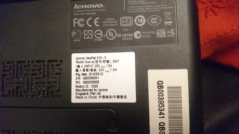

Danke für die vielen Hinweise, bin nun schon schlauer.
Das Teil heißt auch S10-3, das ist dermaßen klein aufgedruckt, dass ich es für eine 9 gehalten habe.

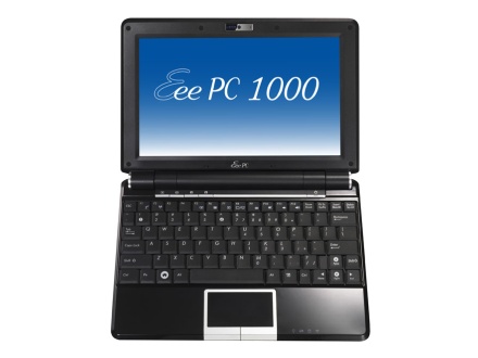

Das ist seit ca. 8 Jahren mein Weggefährte:
...Asus Eee PC 1000, Atom Prozessor, 2GB RAM, 120 GB Festplatte, Windoof XP drauf... läuft! :cool:
...für moderne (und hungrige) Plugins muss ich mir die Win-10 Kiste des Kollegen leihen... :sowhat:
