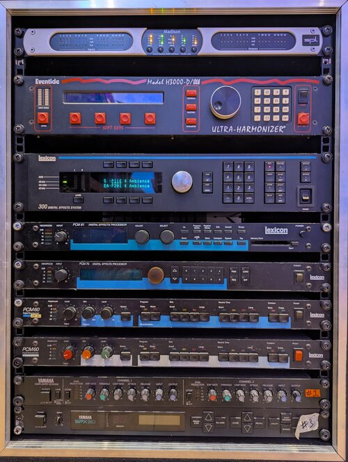

Dann muss ich wohl mal aufmachen und die Batterie testen. Meins kam mit ROM 1.x und ich habe 3.5 gekauft und getauscht.
Desweiteren zickt mein Soft Knob rum und hat phasenweise Aussetzer von ein, zwei Umdrehungen. Irgendwo ist der Wurm drin.
Kurzes Update meinerseits:
Batterie ist gewechselt, mein Techniker hat einen Batteriehalter gefunden, mit Kabel, ohne leitende Pins. Diesen hat er anschlossen und an die nahegelegene Trennwand geklebt.
Ausserdem war bei mir der Encoder hin, er hatte lediglich sechs funktionierende Kontakte (von 50). Nachdem Harman Kardon Supportanfragen ignorierte, hat mein Tech kurzerhand einen 24-Kontakt-Encoder eingebaut, der aber einwandfrei funktioniert. Im Service-Handbuch steht, man müsse bei Encoderwechsel eine andere Front-Panel-Firmware aufspielen, was aber nicht stimmt.

@Mr.Pink Vielen Dank fürs Update! Darf man erfahren, welcher Techniker es gemacht hat?
Die Effekt-Auswahl gefällt mir auch :-)

Interessant wie unterschiedlich die beiden PCM60 aussehen!
M.i.a.u.: Michael Burman
  • #77
Da hast Du schön Platz im Rack gelassen, damit die Reverbs gut atmen können :)
Das hellere PCM60 hat wahrscheinlich in seiner Vergangenheit mehr Sonne gesehen?
  • #78
Ja, und die Sonne hat auch den Ein-/Ausschalter erröten lassen und die Potikappen bunt gemacht.

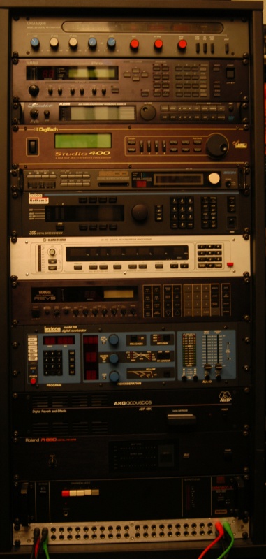

Wer bietet mehr? Und das ist nur eine Auswahl :mrgreen:

Wäre scharf & mehr Pixel zuviel des Guten? Damit tust du dem Design schon n bissl unrecht.
Ich bitte untertänigst um Verzeihung. Ich war jung und brauchte das Geld. Spass beiseite, das Bild ist gut 10 Jahre alt und kommt aus diesem Posting:
Gerne erstelle ich bei Gelegenheit ein aktuelles Bild von diesem Rack.
Wie arbeitet ihr praktisch mit dem “Reverb Rack”? Mit der Patchbay in die Aux wege vom Mischpult patchen?
Ich habe zum Zeitpunkt X mal alle Synths und FX so mit dem Mixer (MX9000) verkabelt, dass alles verwendbar war. Für die Synths dann Patchbays, weil schon zu viele. Dann ist alles gewachsen und das Rack hängt nun am Mixer auf einem der FX-Wege und via Patchbay kann ich die einzelnen Reverbs erreichen. Das patche ich dann spontan zusammen. Das Routing vom Zeitpunkt X habe ich schon lange vergessen, was dann immer zu lustigen meditativen Sessions vor dem Mixer führt. G.A.S. und Neugier auf Gear (sprich Sammelleidenschaft) ist hier deutlich kontraproduktiv in Bezug auf ein Ergebnis. Das strebe ich aber auch nicht an. Spass mit dem Gear und dem Sound ist mein Weg und mein Ziel.
Die Effekt-Auswahl gefällt mir auch :)
Danke - leider sind im M300 so viele gute Alogrithmen drin, dass man, wie immer, mehr als ein Gerät brauchen könnte. Ein befreundeter Tech hier in England...gottseidank habe ich den Kontakt.

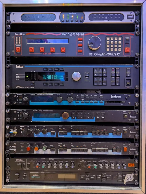

Ja, das obere habe ich getauscht, gegen ein Royer 121 Bändchenmikro. Es gab zusätzlich das PCM70, einen EMAX 2 Rack und einen TW16W. Das untere habe ich auf eBay ersteigert, es hat viel Sonne gesehen und die Potikappen waren ersetzt worden.
Ja, ich lasse bei allen heissen Geräten Platz. Ausserdem habe ich in allen Racks 2x Noctua Gehäuselüfter drin. Damit bleiben die Geräte kühl.

Dieses eine Rack is komplett selbstverkabelt. Ich nenne es mein Plugin-Rack. 16 I/O per SPL Madison sind über ein MADI-Kabel am PC. Ich brauche je einmal Strom, MADI, Word Clock, dann ist das Rack einsatzbereit.
Die einzelnen Effekte wähle ich einfach als Inserts in der DAW aus. Ich habe eine Patchbay, aber die benuzte ich nur dort, wo es sich lohnt (analoge Geräte, Soundgeneratoren).
Vor vielen Jahren habe ich in Euphonix-Wandler investiert. Sie boten (und bieten) mit das beste Verhältnis zwischen Preis/Sound/Kanalzahl. Leider sind sie gross und mir geht der Platz aus. Vielleicht poste ich noch Bilder der anderen Racks
