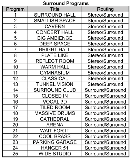

Das ist die Liste der Werk-Presets:

Was passiert bei 1-13, Stereo rein und Surround raus?
Bei den danach mit Surround/Surround, ist hier 4 Kanal Material benötigt?
Ja, ich habe die Routings doch oben schon beschrieben. :cool:
Routing #1: "Stereo In / Surround Out" bedeutet: Stereo bzw. "Front L / R" rein, "Front L / R" + "Rear L / R" raus.
Ja, wie oben angegeben, Routing #2: "Surround In / Out":
Bei "Surround In / Out" wird Front L / R + Rear L / R zu Front L / R + Rear L / R verarbeitet (4-Kanal-Surround-Reverb erzeugt).
D.h. man gibt 4 Spuren trocken rein für Front L / R + Rear L / R, und es kommen die effektierten Front L / R + Rear L / R raus. :cool:
