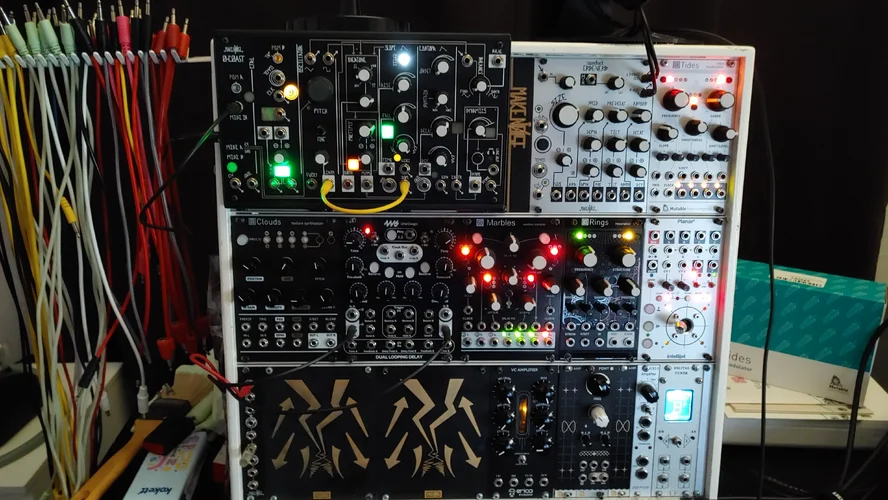

Hi, durch diesen Thread bin ich auch auf den Tides aufmerksam geworden .
Freitag bestellt und heute ist er angekommen !
ich war selten so schnell von einem Modul begeistert, und ich bin sehr schnell zu begeistern !
Aber der Tides ist ja mal das absolute Modulations Monster.
In Verbindung mit dem MI Marbles habe ich da Sounds aus einer anderen Welt empfangen !
Eines der besten Module die ich seit langem gekauft habe .
Das gilt natürlich nicht für jeden da jeder andere Module besitzt, aber mit meinem kleinen System ist der Tides eine Absolute Wahnsinns Bereicherung !

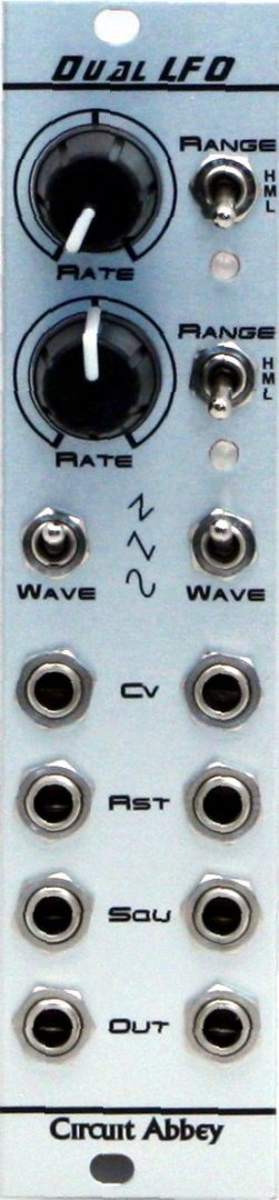

ich würde mir ja den hier holen, bin aber auch ein hoffnungsloser analog fan :cool:
ist wohl nur über die hersteller homepage zu haben. CVin und reset für 2 lfos mit jeweils 2 ausgängen auf 6hp und immernoch genug platz für die finger
