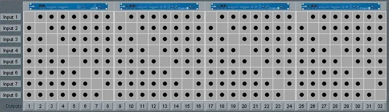

tomcat schrieb:
Hmm, kannst mal einen Screenshot online stellen wie du die Patches eingestellt hast (oder beschreiben)?
Es gibt auf dem Bild 'ne Ausnahme bei Port 16, weil In/Out von mit unterschiedlichen Geraeten belegt sind.

Summa schrieb:
Vielen Dank. Öhm .. Mac oder PC? Entweder ich war bisher blind oder ich konnte am Mac nur das Routing für jeweil 1 IF einstellen.
D.h. du kannst die ersten 8 Inputs auf alle 32 Outputs leiten?
Hast du die Synths auf unterschiedlichen MIDI Kanälen oder wie machst das mit SD?
Ich stelle einfach fuer alle Geraete die gleichen MIDI Ports ein, falls du miteinander kompatible Geraete hast musst du ihnen halt unterschiedliche IDs geben. Sysex ist an sich Kanal unabhaengig, wobei bei einigen aelteren Synths der MIDI Kanal der Geraete ID entspricht....
Yep ist bei mir unter Windows, bist du sicher dass Sounddiver bei dir alle Interfaces erkannt hat, das tut sich in der Beziehung da manchmal ein klein wenig schwer...
Das Routing der Inputs wird parallel behandelt, was ich fuer die Inputs 1-8 einstelle gilt auch fuer 9-16, 17-24 und 25-32...
