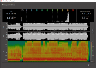

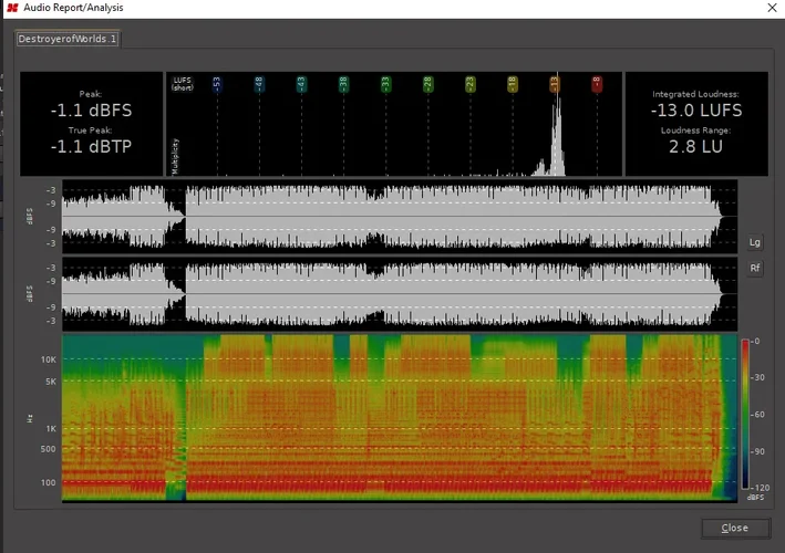

Bei dem Track hier wird die Snare (707 Sample) vom Limiter begrenzt:
https://soundcloud.com/lilith_93/destroyerofworlds
Wenn ich die Snare so leise mache, dass sie nicht über 0dB geht, dann klingt sie mir zu schwach. Vielleicht kann ich sie auch mit einem Kompressor begrenzen, damit sie sie nicht zu laut wird und trotzem durchsetzungsfähig bleibt.
Das Problem mit den Snares habe ich aber häufiger.
Ich versuche immer bei -14 LUFS zu bleiben, mache aber häufiger auch mal lauter (-12 dB LUFS oder etwas mehr).
Obiger Track hat z.B. -13 LUFS, aber trotzdem nur eine Bandbreite von 2.8dB.
Das liegt aber ja eher am Track selbst, weil er eher monoton ist und die BD ständig durchspielt, oder? D.h. auch mit -14 LUFS würde die Dynamic Range nicht höher sein. Kompression auf der Summe ist moderat (~2 dB).
