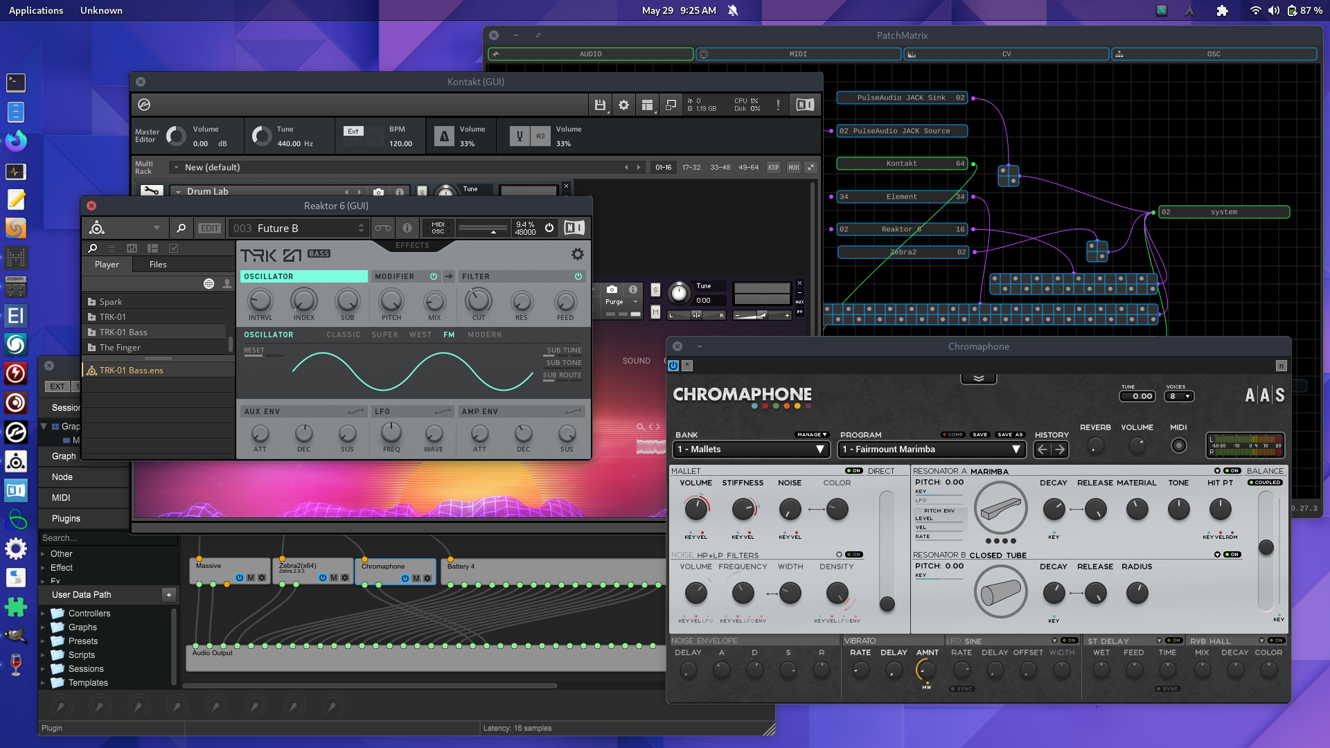

Das kann eigentlich nur passieren wenn man verschiedene Soundserver gleichzeitig nutzt und/oder die ALSA Konfiguration verstellt hat. Ich habe bei mir genau einen Soundserver (pipewire) installiert und am laufen. Und für die Applikationen:
  • ALSA ist so eingestellt das der "default" nach Pipewire geht. (Also da hab ich eigentlich gar nix eingestellt, das ist der Standard wenn Pipewire installiert ist)
  • Pulseaudio wird von pipewire emuliert. (Eigentlich auch Standard wenn das passende Paket installiert ist)
  • Jack wird ebenfalls von pipewire emuliert (Musste ich ein wenig basteln damits automatisch geht)
D.h. alle Anwendungen landen im pipewire. Dort wird dann munter Audio und Midi auf die verschiedenen Interfaces geroutet. Je nach Anwendung benutze ich dann die optimale API. Ardour lasse ich z.B. im Jack Modus laufen, damit ich dort auch Midi via Pipewire nutzen kann. (Pulseaudio kennt kein Midi) Webbrowser, Videoplayer, Spiele gehen typischerweise über Pulseaudio oder ALSA Modus sofern sie keine Pipewire haben.
Im Pipewire selbst habe ich dann für einige Interfaces die Latenz vermessen und diese noch im Pipewire hinterlegt. Ich glaube der kompensiert das dann automatisch für alle Anwendungen ohne das die was tun müssen.
Aktuell habe ich ein bissl mit yabridge, Windows VSTs und iLok gekämpft. Aber das scheint jetzt auch zu gehen. Kommt wohl auf die iLok Version an, manche gehen manche nicht. Doof ist, das manche Plugins Ihre eigene iLok Version installieren und dann die im wine bereits installierte zerschießen. Also erstmal fröhlich alle Plugins installieren und hinterher dann die funktionierende iLok Version nochmal drüberbügeln.
