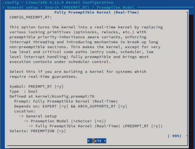

Spannend, ich hatte nie einen RT Kernel benötigt, mal sehen ob es Vorteile bringt.
