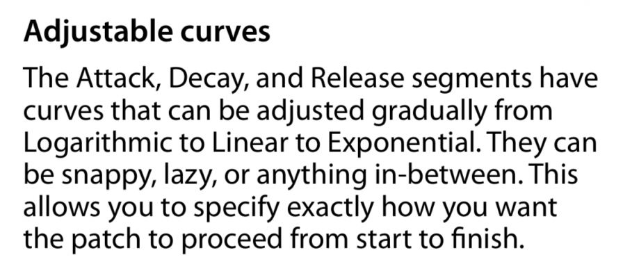

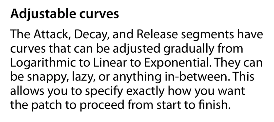

Moog:
Der One kann es über eine Curve-Parameter pro ADR-Stage, der von 100% LOG zu LINEAR zu 100% EXP geht. Zusätzlich gibt es noch einen Hold-Parameter (hallo MS-20), der es erlaubt to simulate a taste of the
classic Minimoog “envelope clipping” to deliver an extra bite or edge to the sound.
