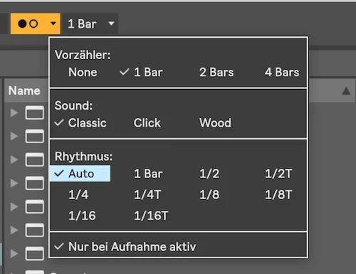

ich mach jetzt hier nen eigenen rant auf, denn:
jetzt habe ich live auch auf meinem windows rechner installiert und die metronom sache ist ident !!!
anderer rechner, anderes os, anderes audiointerface - gleicher fehler.
wenn ich bei einer audiosoftware die für sponatnes jammen gedacht ist kein anständiges metronom habe dann komme ich mir verarscht vor.
sobald man die option nur bei aufnahme aktiv aktiviert ist der erste schlag auf den ersten effektiven aufnahme takts nicht zu hören wenn ich z.b. eine drumspur mittels drumrack einspeilen will.
ES SEI DENN mann stellt eine 16tel auflösung ein :meise:
und zwar NUR bei 16tel - bei allen anderen auflösungen inkl. 16t ist es fehlerhaft.
also das ist mal ganz klar ein fetter bug den man sich als 600.- software nicht leisten kann.

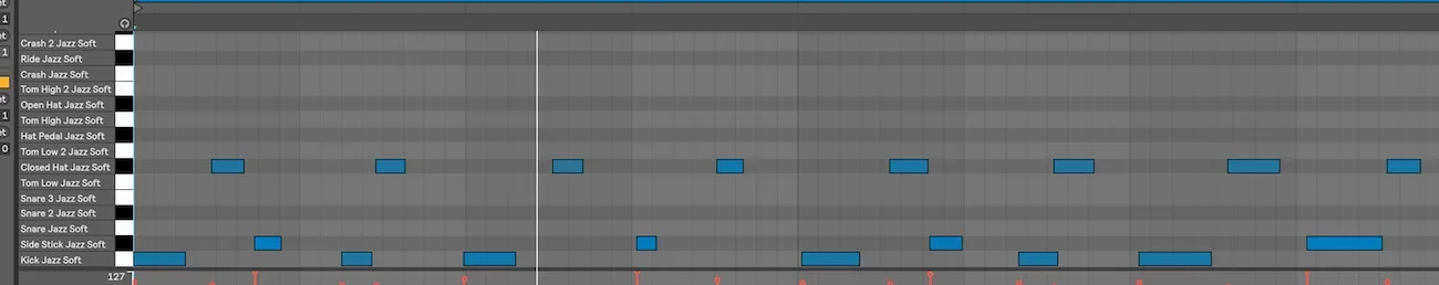

Habe es gerade noch mal getestet und da gibt es hier keinen Bug. Drumrack genommen und die Drums live eingespielt - einwandfrei - man sieht wie die Noten reinkommen usw. Die einzige Ungenauigkeit darin kommt von mir selbst. Anbei mal meine Einstellungen und wie es dann bei mir im Clip landet nur damit Du siehst dass es eigentlich geht.

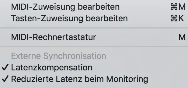

Wie sind eigentlich Deine Latenzkompensations-Einstellungen? (siehe Bild anbei)
Wende Dich besser mal an den Support anstatt Dir noch mehr Frust zu fangen, denn das klappt schon einwandfrei. Wäre auch zu peinlich.

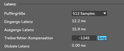

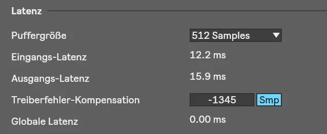

Hattest Du an beiden das Apollo-Interface? Ich habe irgendwas in Verdacht in Sachen Latenz bzw. Monitoring, also dass Du etwas zeitlich verschoben hörst und daher immer zu früh einspielst und die erste Note daher dann ignoriert wird. Ansonsten wäre ich mit meinem Latein am Ende.
Einen hätte ich noch - Treiberfehler-Kompensation - ist das bei Dir so eingestellt, dass bei der globalen Latenz 0.00ms rauskommt? (am besten auf ms umstellen, Eingangs- und Ausgangs-Latenz addieren und als Differenzwert eintragen, dann auf Samples umstellen bis 0.00ms Latenz rauskommt)

  • #40
ich danke für die tips - muss ich noch probieren.
aber zu der frage bzgl. audiointerfaces - nein die systeme sind insgesamt unterschiedlich.
apple und apollo
dell und tc electronics
beide interfaces top solide in allen andern anwendungen - egal ob die auch am jeweils anderen rechner hängen.
  • #41
aber es möge doch auch verwundern dass der fehler ausschliesslich beim 16tel metronom nicht vorhanden ist.
hab das grade mit der kompensation probiert - es bleibt gleich :-)
