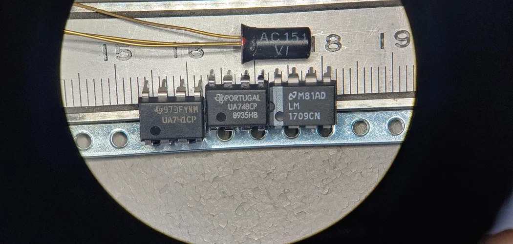

Ich habe jede Menge von alten IC's zur Verfügung. Von einigen sehr alten finde ich nicht mal Datasheets. Wer kann mir sagen, ob die LM1709 ist gleich mit MC1709 oder UA709 oder nicht?
Das Herstellerlogo sagt mir im Momnt nichts. Das Logo ist National Semiconductors. Ich vermute, dass es ein LM709 ist.
Dort steht, dass ein Ersatz dafür der UA709CP TEXAS INSTRUMENTS sei und das ist wohl ein OP Amp.
Ja das Google zeigt immer diese UA709 an, ich war mir nicht so sicher, ob das auch stimmt. MC1709 ist auch der Op Amp, eventuell ist dieser mit dem LM1709 gleich. Wenn das stimmt, dann in Datasheets stimmen die Daten nicht mit dem UA709 überein. Trotzdem danke an euch für jedes Hinweis. Von dem LM1709 habe ich ca. 5.000 Stück übrig und weiß leider nicht, ob diese sind zu gebrauchen. :)

Der LM1709CN ist ein Operationsverstärker.
Leider hab ich kein Datenblatt im Archiv mehr, nur mehr die Pinbelegung.
function: OP-AMP
package: DIL8,8
manufacturer: NATIONAL SEMICONDUCTOR
added-by: VOLKAN OZTEMEL
comment: WIDE FLAT FREQUENCY RESPONSE CAPABILITIES
FREQ. COMP. B | 1 8| FREQ. COMP. A
- IN | 2 7| + Vcc
+ IN | 3 6| OUT
- Vcc | 4 5| OUT FREQ. COMP.

Das ist das Datenblatt vom LM709 - klar. Kann sein dass, der LM1709CN baugleich ist, oder geändete Betriebsdaten hat, .... .
Im Datenbuch von 1988 ist der LM709 noch nicht drinnen, 1995 schon. Der LM1709 scheint überhaupt nicht auf.
Allerdings hat National, gerade in den 90ern gerne für wen anderen produziert, eine bestehende Serie kundenspezifisch angepasst und den Bauteilen dann eine andere Nummer verpasst.
