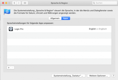

Seit Logic Pro 10.6 kann man die Sprache der Benutzeroberfläche nicht mehr über die Anzeige-Einstellungen auf Englisch umstellen. Was eine Scheiße. Jetzt muss man - wie in alten Tagen - wieder im Paketinhalt rumfrickeln und den Ordner mit den DE-Ressourcen umbenennen
:cry:
EDIT: Seit Catalina kann die Sprache einzelner Programme zentral über die Systemeinstellungen bestimmt werden. Asche auf Haupt, das hab ich nicht gewusst. Insofern ist es verzeihbar, dass Apple diese Option aus Logic wieder rausgenommen hat.
