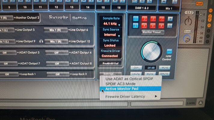

Ich hab jetzt bei den settings Active Monitor pad ausgeschaltet und jetzt ist die Lautstärke auch recht gut. Aber vorne leuchtet fw Active und locked. Sollte nicht nur fw Active leuchten? Wenn ich bei Sync source auf adat oder spdif schalte, leuchtet zwar nur fw Active. Aber dann kommt kein Sound. Hingegen auf internal leuchten beide und es kommt Sound.

"locked" hat nichts mit Firewire zu tun.
"locked" zeigt an, dass das Saffire an eine Synchronisationsquelle gekoppelt ist, Saffire intern oder extern.

"Active Monitor pad" reduziert den Pegel um 20 db. Diese Einstellung ist bei der Verwendung von Aktivmonitore gedacht.

Check mal noch deine "FireWire Driver Latency" - dort kannst du etwas rumprobieren, wie weit runter du in deinem Setup kommst, ohne dass es zu Aussetzern im Audio Signal kommt.
