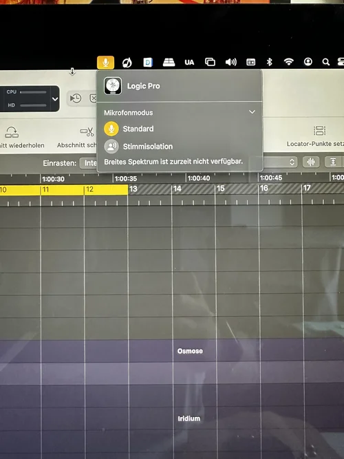

Hast du schon mal probiert den Mikrofonmodus auf Standard zu setzen? Eventuell hilft es auch, wenn dein Interface nicht als Midi Eingangsgerät fungiert. Zumindest haben diese beiden Änderungen der Einstellungen bei mir geholfen.

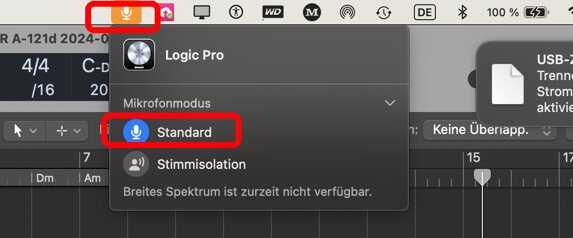

Vielen Dank,
hätte ich mal gestern hier geschaut, dann wären mir insgesamt drei volle Tage Stress erspart geblieben.
Nachdem ich wirklich alle Diagnosen und Updates von MacBook pro, und Audiointerfaces durchlaufen hab, ist mir dieses ohnehin unerklärliche und neue Mikrofonsymbol im Displaykopf aufgefallen.
Scheint eine Neuerung in Logic Pro 11 zu sein.
Es konnte auch nur noch an irgendwelchen Einstellungen in Logic liegen. Da ja beide sehr unterschiedliche Audio-Interfaces gleich reagierten.
Trotzdem vielen, vielen Dank nachträglich für deine Antwort.
„Mikrofonmodus” wird auch nicht bei den Hilfethemen in Logic angezeigt, aber man findet es hier:
Natürlich klappt es dann auch mit dem Motu Ultralight mk4.

Das ist ein neues "Feature" von Mac OS Sonoma. :mauer: Und es ist wieder mal völlig unverständlich, warum Apple das so macht, ein großer Unsicherheitsfaktor (betrifft jede Software, die Core Audio nutzt!) und für Audio Pro nur einfach dämlich...
