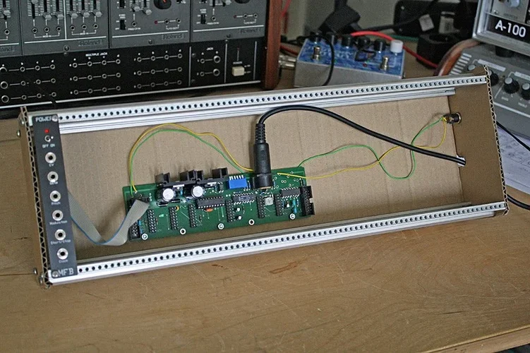

doepfer gibt die einbautiefen auf seiner webpage an. die meisten liegen bei ca 4cm-5cm. mein case hat eine einbautiefe von 6.5cm und es geht eigentlich alles rein, was interessant ist. allerdings ist das a154 leider tiefer.. ich wuerde zusaetzlich noch ca 1-1.5cm fuer die stromversorgung einplanen. ich verwende einfach flachbandkabel mit wannenstecker. empfehlenswert ist imho ein 2teiliges case: eines kannst du relativ flach halten (als horizontales tischgehaeuse) - die andere haelfte etwas tiefer und vertikal auf einem instrumentenstaender.

das mfb teil ist leider eine absolute fehlkonstruktion, wüsste nicht wie man das gescheit und platzsparend in ein case einbauen könnte. der stromanschluss und der midi anschluss schauen auch in alle richtungen, nicht geeignet zum in eine wand einbauen. ausserdem ist der midi anschluss nicht mal bündig gegen aussen, da sind noch sachen im weg (ich mach mal ein foto um zeigen was ich meine)... und schlussendlich, nur 8 module gehen ran

Das FoH Power und das mfb kann man nicht wirklich vergleichen. Das mfb-Teil ist Preis-/Leistung erste Sahne. Die relevanten Kritikpunkte hat Soundwave aber auch bereits genannt, vor allem der Strom- und MIDI-Anschluss hätten für ein wenig Geld mehr wesentlich besser gelöst werden können bzw. sogar müssen! Für ein wirklich flaches Case ist es zudem nicht geeignet/zu groß!
Das mfb DIY-Kit 2 wäre geeignet. Da bleiben aber weiterhin nur 450 mA.
hehe, bin gerade dabei, mir was falches auf basis dieses mfb-midi/netzteils zu basteln. als erstes hab ich die stromversorgunsbuchse abgeloetet und stattdessen ueber zwei kabel verbunden, damit ich die nach aussen legen kann. fuer midi werd ich spaeter wohl das gleiche machen - nur dass da die bestehende buchse auf dem busboard bleiben kann, die stoert da ja nicht weiter, im gegensatz zu dem wirklich idiotisch angebrachten stromanschluss.
aber wenn man das macht, dann gehts schon...

Ja, das mit der "absoluten Fehkonstruktion" ist natürlich völlig überzogen. Das Board ist für einen offenen Baugruppenträger gedacht. Und da stört die Lage der Anschlüsse nicht. Will man´s anders, dann will man´s zweckentfremden. Trotzdem hätte man das allgemeintauglicher machen können.

Ist das nicht angekommen? Das Teil ist nicht für ein geschlossenes Gehäuse gedacht, sondern für einen offenen Baugruppenträger. Damit wird´s auch gebundlet verkauft. Aber wenn man das in ein geschlossenes Case bauen will ist das auch kein Thema. Dann setzt man die Hauptplatine auf Sockeln und "schaeffer"t sich ne kleine Frontblende mit MIDI & Stromanschluß die intern zur MFB-Platine führen.

da das anscheinend schwierig vorzustellen ist, hier ein bueld. wie unschwer zu erkennen ist, befindet sich das ganze noch in der experimentalphase - mit pappe und schrottschienen von ebay :)
am ende werde ich auch fuer midi eine buchse einbauen, vermutlich wie jetzt schon die stromversorgung eher seitlich. klar, mit ner frontblene ginge es auch, aber den platz da vorn find ich fuer sowas eigentlich zu schade.
so oder so aehnlich bekommt man jedenfalls auch mit mfb was einigermassen flaches hin (in meinem fall ca. 7cm). allerdings passen ueber die kuehlkoerper nur wirklich flache module. z8000 ist da schon einige wenige millimeter zu tief.

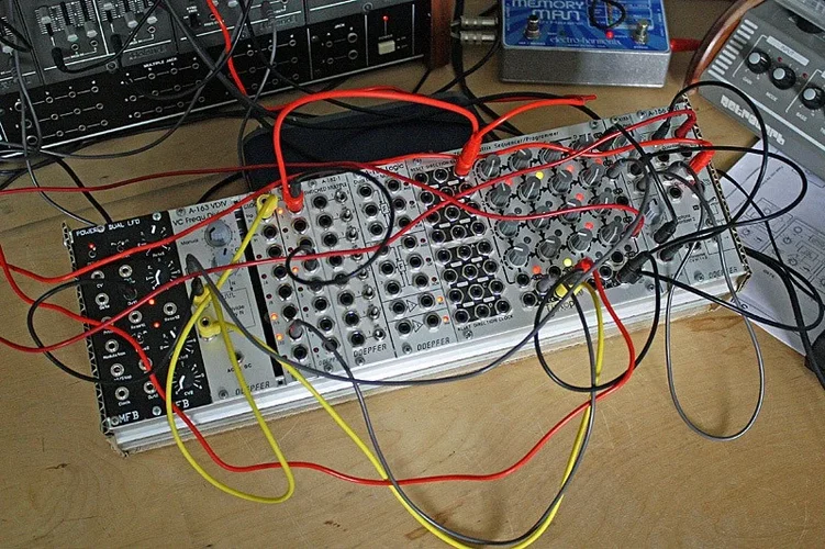

danke für das bild, ich sehe du hast ganz andere kühlkörper, meine sind fast 3 cm und tief und verbrauchen eine fläche von 4.5 cm x 9.5 cm... riesengrosse elemente also, nix für ganz kompakte cases

also drei cm tief (bzw hoch) sind meine kuehlkoerper aber auch. die anderen masze kann ich grad nicht vergleichen, denn inzwischen sieht das ding so aus:

sieht gut aus, jetzt nur noch einfach holz statt karton...
