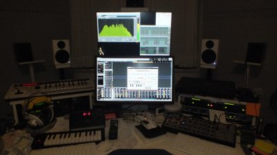

Ja, so siehts im Moment aus:

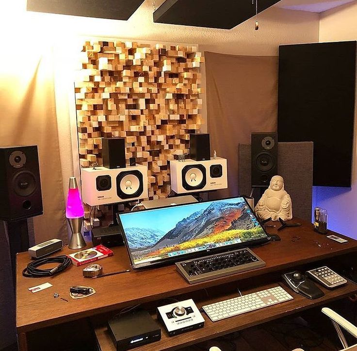

Mir kommt das so vor, als würde die Tiefenstaffelung unter der Bildschirmanordnung leiden. Ich hab zwar hinter den Monitoren eine Basotectplatte montiert, aber so recht will das klanglich irgendwie nicht so richtig passen.
Deshalb dachte ich an einen einzigen Breitbildmonitor. Die Oberkante vom Monitor soll nicht höher sein als die Unterkante der Boxen. Bzw nicht so gering. Alles was dazwischen ist muß weg...denk ich mir halt.

ich denke nicht, dass die monitore hier irgendein problem machen, aber es gibt sicher bessere plätze für den schaum, z.b. hinter den boxen oder an der decke.
auf jeden fall musst du sie nur 10 cm höher stellen und schon passen die bildschirme nebeneinander (oder ein breiter)
natürlich kommst du dann nicht mehr an die racks ran.
du brauchst also einen neuen tisch, der deinen anforderungen entspricht. so schön diese fertigteile sind, aber im kern sind es gefängnisse.

Basotectplatten (und Sonorock/Termarock) hab ich einige an der Decke und den Wänden. Sowohl seitlich als auch hinterm Vorhang an den 3 Fensterflügeln. Das passt schon alles. Die Platte direkt hinter den Monitoren hab ich zusätzlich montiert, um Reflektionen von den Boxen zu den Rückseiten der Monitore weitgehends zu minimieren. Das hat sich auch sehr positiv in der Messung gezeigt.
Daran hab ich auch schon gedacht, aber dann zeigen die Hochtöner auch 10cm über meinen Kopf. Ein Anwinkeln nach unten ist nicht möglich, da die Boxen direkt am Stativ angeschraubt sind.

Hab mich entschieden.
Anstelle von einem riesen UHD oder 4k Schwein stell ich mir 2 weitere kleine Kücken neben dem Hauptmoni.

Da hätte ich dann insgesamt 5760x1080 zur Verfügung :tralala: und akustisch bin ich viel flexibler unterwegs. Das ist für mich schon wichtig.
Meine GraKa (HD6450) kann auch 2x Full HD an den HDMI und DVI Port in je 60Hz wieder geben, und die Onboard GraKa (Intel HD300) kann auch Full HD. Brauch deshalb da auch nichtmal eine neue GraKa. Und für Span-Analyzer (links) und Audiointerface Mixer-Totalmix (Rechts) langt sowohl die Auflösung als auch die Bildschirmgröße von ~10 Zoll locker.
