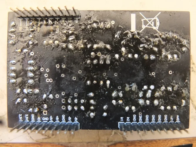

Wenn ihr was für Änfänger sucht, da ist die Jeannie fast einfacher als ein Shruthi . Anfänger hört sich blöd an, ich hatte bei DIY Projekten Leute welche zu erste mal ein Instrument zusammen gelötet hatten und es sah top aus.
Ich hatte aber auch diverse Leute , da bestand noch etwas , wie sage ich es nett , optimierungsbedarf. (Siehe Bild) und das ist noch nicht einmal das schlechteste Bild welches ich bekommen habe. Ein Wunder das da überhaupt was funktioniert hat.
Wenn ihr also mit der Elektronik anfangen wollt folgende Tipps.
1) ein guter Lötkolben / Wella / Ersa / meinetwegen auch China, aber in der Temperatur regelbar .
*** für privat könnt ihr auch noch mit Blei löten , der Umwelt zuliebe aber besser bleifrei. Neuere Lote haben höhere Temperaturen bis sie schmelzen. Wenn ihr mit so einem Wald und Wiesenlötkolben versucht diese Lote zu löten , fließen sie nicht richtig und können schlechte Verbindungen produzieren - oder gar keine. Gutes Lötzinn ist sowieso obligatorisch.
2) Meßgeräte, ein absolutes Minimum und ein 'MUß' ist ein gutes Multimeter, die besseren Chinateile haben sogar ein kleines Oszilloskop eingebaut. (60..80 €)
ein vernünftiges Oszilloskop ist natürlich das Optimum. Kleine DSOs gibt es aber auch schon ab 20.40 € und die sind besser als nichts.
3) Seitenschneider , Leute , ich hatte eine ganze Zeit diese günstigen Teile, ok , so günstig waren sie dann doch nicht, haben aber maximal 3 Monate gehalten. Kosteten ca 10.. 20 € jeder Seitenschneider.
Dann ist mir ein Seitenschneider von Knipex in die Hände gefallen, TYP 75 02 125. Ölgehärtet, kostet 30..50 €. Den habe ich aber schon 5 Jahre und er schneidet noch wie am ersten Tag . Danke Knipex.
Dieses Werkzeug kann ich guten Gewissens empfehlen weil es ein tolles Werkzeug ist. (Ich bekomme kein Geld oder sonst irgendwas für diese Aussage !!)
Gute Schraubendreher und eine Kombizange sowie ein kleiner Schraubstock sind auch wichtig.
Mit miesem Werkzeug bekommt man keine gute Arbeit hin.
4:) Die Theorie. Wenn man keinen blasse Ahnung von der Elektronik hat wird man eventuell ein DIY Kit zusammen gelötet bekommen. Hat man sich einen Fehler eingebaut so war es das in den meisten Fällen.
Es ist noch nicht mal Hilfe möglich da dazu Schaltbilder gelesen werden müssen.
Ein gewisses theoretisches Grundverständnis und auch manuelle Fertigkeiten sollten schon da sein. Zumindestens dahingehend , das man die Werte auf den Kondensatoren / Widerständen lesen kann. Widerstände sollten grundsätzlich vor dem Einbau mit dem Multimeter durchgemessen werden.
Man sollte sich also die Theorie der passiven und aktiven Bauteile doch aneignen. Es muss ja nicht soweit gehen das man Schaltungen entwickeln kann, aber die Funktion von z.B. einem 7805 ( vorne 10 Volt rein ,
hinten 5 V stabilisiert raus ) sollte man kennen.
Und zum Schluß, genau so wie das Musizieren selbst, ist auch das entwickeln und bauen von Musikinstrumenten eine Kunst für sich. Somit sollte auch ein Musikinstrument schön anzuschauen sein.
Wenn ihr also ein DIY Kit zusammen lötet, denkt bitte daran das ihr ein kleines Kunstwerk baut. An dieses haben Leute mitunter Monate lang gearbeitet und gefeilt . Es gibt einfach ein besseres Gefühl wenn es gut zusammen gebaut ist - und klingt dann auch so wie es soll .

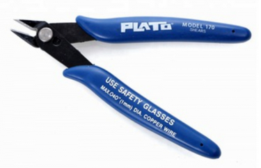

ich hab für Elektronik solche zum Abknipsen:
ist sicher Billigkram, aber ich baue auch höchstens ein Kit pro Jahr. :) Wenn das mehr wird, lohnt sich sicher auch was besseres.
