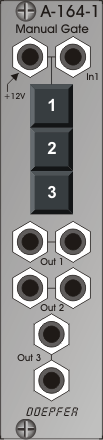

Ich möchte bei fertigen Patches ein paar Dinge manuell steuern/beeinflussen.
Zum Beispiel einen eigentlich gesyncten LFO kurz mal das Sync-Signal rauben damit er kurz freiläuft (ohne das Kabel zu ziehen). Oder einem Doepfer sequential Switch manuell den Triggerimpuls zum Weiterschalten geben.
Ich denk das Make Noise Pressure Points wär schon super geeignet.
Aber vielleicht gibs noch andere kleine coole Tools.
Was kennt ihr, was benutzt ihr für solche oder ähnliche Zwecke?

Jetzt habe ich aber das Doepfer 182 entdeckt.
Muss aber noch genau verstehen was damit möglich ist. Könnte passen...
na also _ 2X signal und einmal 0 => alles was du brauchst um trigger schalten zu können
zumindest zwischen 3 verschiedenen modi ...
Das sind aber unterschiedliche Sachen. Ersteres geht z.B. mit dem A-182:
Zweiteres mit einem Modul mit Manual Gate, z.B. dem A-164:
Beides kombiniert geht mit A-164 und einem Sequential Switch wie dem A-151, das konkrete Beispiel geht auch mit dem A-150 (der schaltet nur bei Spannung um, nicht bei nem Trigger, also wenn eine Spannungsquelle unterhalb von 3,6 V fällt schaltet der wieder in den Ur-Zustand bzw. auf I/O 1).
für zweiteres wäre das hier auch interessant:
beim berühren gibts ein gate out und zusätzlich noch ein cv out. je stärker, desto höher man den finger fährt
