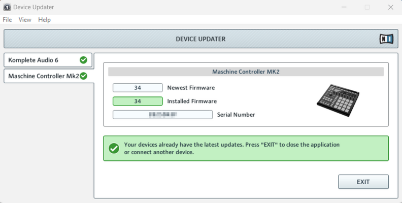

Hintergund ist , meine MK2 die Encoder 2 und 4 reagieren nicht aber 1 und 3 verändern die Werte , welche eigentlich die anderen beiden machen sollten.
Hab fast auf Firmware oder Softwarebug getippt. Aber Firmware scheint nicht updatebar und Software war ich mir nicht sicher.
Hast du eine Ahnung was das sein kann?
Ich hatte sie länger nicht benützt und bis zu letzt war alles in Ordnung.
Danke

Controller ist auch aktuell:
Ich hab das auch erst mit Access 2 hinbekommen. Also Access Update auf 2 und da nochmal nach Maschine Update geschaut. Wo machst du denn dieses Maschine MK2 Device Update??
Hab ich auch grade entdeckt...

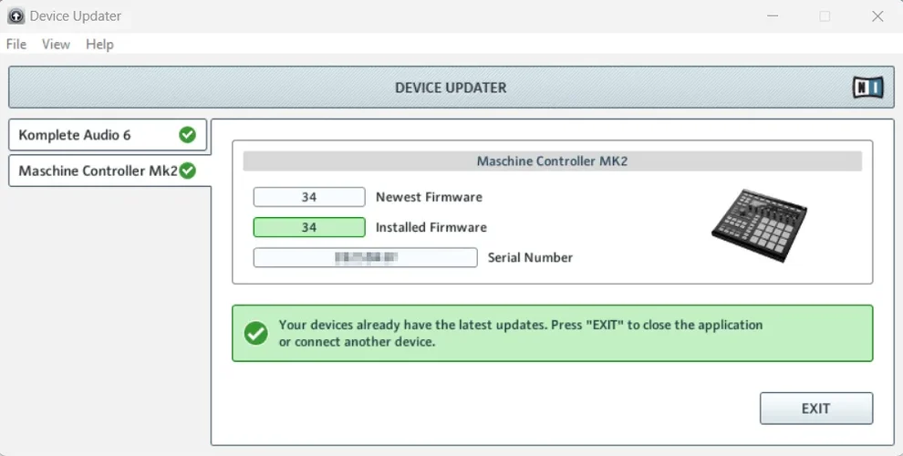

Endlich Firmwareupdate der MK2 von 23 auf 34 gemacht. Extra mit dem Deviceupdater. Wieso geht das nicht mit NIAccess oder automatisch wenn Maschine Software gestartet wird?
Zum Dank spinnen jetzt alle 8 Encoder.
Ich könnt wahnsinnig werden, wieso das denn.

PS: Jetzt wieder nur Encoder 1 - 4 der ursprüngliche Quatsch. Erzähl mir niemand , dass der Controller defekt ist. Glaub ich nicht.

Ich habe gerade meinen alten MK2 controller ausprobiert und hatte an einem Hub zunächst ähnliche Probleme damit.
Nun habe ich den Controller direkt mit einem USB Port am Rechner verbunden, funktioniert hier einwandfrei. Eventuell hat es ja bei Dir eine ähnliche Ursache?

Hab den Controller eben an einem anderen Rechner aber nur mit dem Midicontrolleditor probiert. Passiert der selbe Fehler. Encoder 2 und 4 ausser Funktion und 1 und 3 ändern deren Werte. Wenn die letzte Firmware nicht fehlerhaft ist,was ich nicht denke , dann ist es ein Hardwaredefekt. Schade, ich dachte die Encoder gehen eher durch Überbeanspruchung und vieles Benützen kaputt. Aber durch längere Inaktivität ok.
