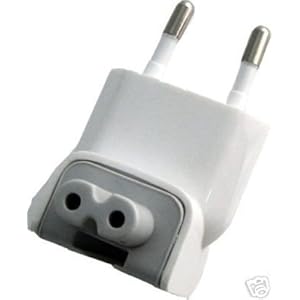

macbook, ohne netzstecker kein rauschen, probier es mal mit dem zweipoligen netzstecker.
