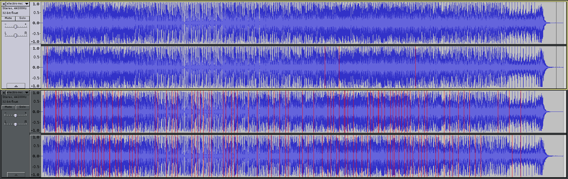

Also ich habe schon definitiv beobachtet, dass einige Pegelspitzen anders aussehen koennen, nachdem man ein WAV nach MP3 konvertiert hat. Unter anderem waren sie auch laenger oder kuerzer; von daher kann ich mir das schon vorstellen, dass es in bestimmten Faellen zu Clippings kommen kann.
EDIT: Hier ein Bild zur Veranschaulichung. Die roten Streifen sind von Clipping betroffene Stellen. Oben das Original, unten das MP3.
http://www.christian-gleinser.de/stuff/mp3-clipping.png
Je nach Einstellung sollten die Intersample-Peaks beachtet werden, die ja auftreten können: der Pegel kann dann durchaus über 0dB liegen, was bei einer weiteren Verarbeitung des Audiomaterials
zu Fehlern bzw Verzerrungen führen kann. Darum sollte man seine Audiofiles, aus denen ein MP3 konvertiert werden soll, auf etwa -0.3dB aussteuern.
Früher gab es auch Wandler, die bei auf 0dB ausgesteuertes Material ihre Probleme hatten.

Nein, das ist Mumpitz.
Natürlich kann der Wandler oder der mp3-Decoder dann am Ausgang Übersteuern, wenn du auf 0dB arbeitest. Allerdings ist das weit weniger zu hören, als das nötige zusätzliche Pegelschinden, um die Übersteuerung zu vermeiden.
Bei einem gegebenen RMS-Pegel lohnt es sich nicht, den Ausgang nicht übersteuern zu lassen, zumindest nicht, wenn man den wenigsten Schaden am Klang anstrebt: Bin ich bereit, RMS-Pegel zu opfern, dann sollte ich im Mastering weniger Pegel schinden (lassen), denn das bringt mehr als diesen Extra-Pegel der Befindlichkeit der Übersteuerungsvermeidung zu opfern.
Außerdem kann der qualitätsbewusste Hörer diese Übersteuerungen vermeiden, dazu muss man ja lediglich die Pegel digital etwas absenken, bevor sie auf auf Ganzzahldarstellung mit 0 als Grenze geclippt werden.
Dass das meist nicht gemacht wird zeigt, dass es heute nicht mehr auf reale Fehler im Audiopfad ankommt, sondern z.B. der gefühlte Kabel- und Wandlerklang viel wichtiger ist. Endgültig lächerlich wird so etwas an 500€ Einsteiger-Monitoren, da hat man ganz andere Baustellen als Fehler, die i.A. rund 20dB in der Verdeckung liegen.
