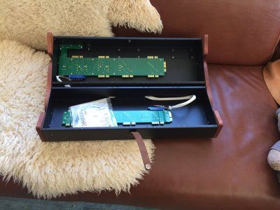

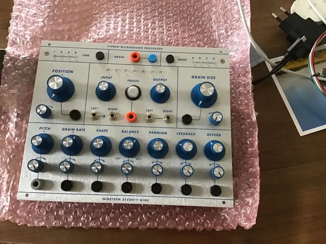

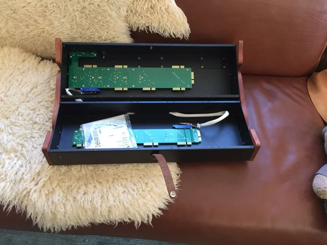

Und stell euch vor was ich heute abgeholt habe . Am Donnerstag wären es genau 7 Monate her , seid ich
bestellt habe, nämlich am 27.11.2018 Aber jetzt ist es daaaaaaaaaaaaaaaaaaaaaaa!!!!!!!!!!!!!!!!!:huepfling::tralala::frolic::hupfdrone:
(vor zwei Wochen dachte ich noch , das ist jetzt meine Deadline .entweder kommt es jetzt oder ich kaufe mein
Case bei Samodular (sorry, das es nicht geklappt hat) Aber dann meinte mein Händler, er habe schon die
Rechnung von Buchla bekommen, und somit wir es nicht mehr lange dauern)
54157
54158
Und morgen ist eh der Studiotag. Da wisst ihr sicher was machen werde.
Gleich noch ne zwei Fragen an die Skylabbesizter. Muss das Midimodul im oberen Teil sein, weil nur da der
"Deckel " für die Midibuchse ist.
Und das Andere, der Händler fragte sich ob das normal das, das Case im geschlossenen Zustand so Spiel hat?

Vorgesehen sind die Module mit Breakout für oben. Unten bräuchte man eine Verlängerung für das Breakout-Modul, wovon ich aufgrund des Klappmechanismusses abraten würde. Unten selbst kann ja keine Modulöffnung sein, da das Breakout-Modul bei geöffnetem Skylab verdeckt ist.
Das mit dem wacklig ist subjektiv. Es wird stabiler mit verschraubten Modulen. Aber ganz fest ist es dann bei mir auch nicht. Vor allem musst Du das Klappen dann erst mal üben. Gepatcht ist das nämlich durchaus eine Wissenschaft für sich.
Außerdem ist es nicht anzuraten, bestimmte Module zusammen oben und unten am gleichen Platz einzubauen, da die Buchsen dann an der gleichen Stelle sind, also geklappt die Buchsen und die gepatchten Kabel übereinander liegen.

Das klingt übler, als es ist. Sobald Du es ein paar Mal gemacht hast, geht es ganz automatisch. Es ist schwer zubeschreiben und wahrscheinlich macht es jeder anders. Aber ich hebe erst hinten nach oben an und klappe dann erst nach vorne. Dann kommt sich die Verkabelung nicht so in die Quere. Einfach direkt zuklappen geht glaube ich nur ohne Kabel oder bei sehr einfachen Patches.
Habe auch heute erst realisiert wie weit die beiden "Boats" auseinander sind. Du hast ja gesagt , das Skylab sei
das einzige Case ,das man gepacht zusammenklappen kann.
Werde morgen mal meine erste Kombination ausprobieren.
Ach so wegen dem Wacker. Im Laden war ein ausgebautes Skylab und da war auch das gewisse "Spiel " bei Case.
Ich war sehr in Versuchung , die Taschen einfach aus zu tauschen . Am Ende wollte der Händler noch mal in meine rein schauen. Aber er meinte auch; wäre kein Problem gewesen, wenn ich das andere mit genommen hätte und einen Tag getestet hätte und dann wieder zurück gebacht.
Jetzt denke ich immer; hätte ich es doch getan.

Ja.
Ja.

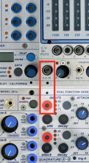

Es hilft, sich die geplante Anordnung der Module vorher schon einmal in Modulargrid anzuschauen, da erkennt man schon vor dem Einbau die potentiell hakeligen Stellen – wie die hier in Rot markierte:
Eine weitere Einschränkung ist, dass die Platinen weniger Module je nach Baureihe auf gleicher Höhe wie die Schrauben liegen, mit denen ein Skylab-"Boat" mit den Holzseitenteilen verbunden ist. In diesem Fall kann man das betreffende Modul nicht an den Außenpositionen in einem "Boat" einbauen.
