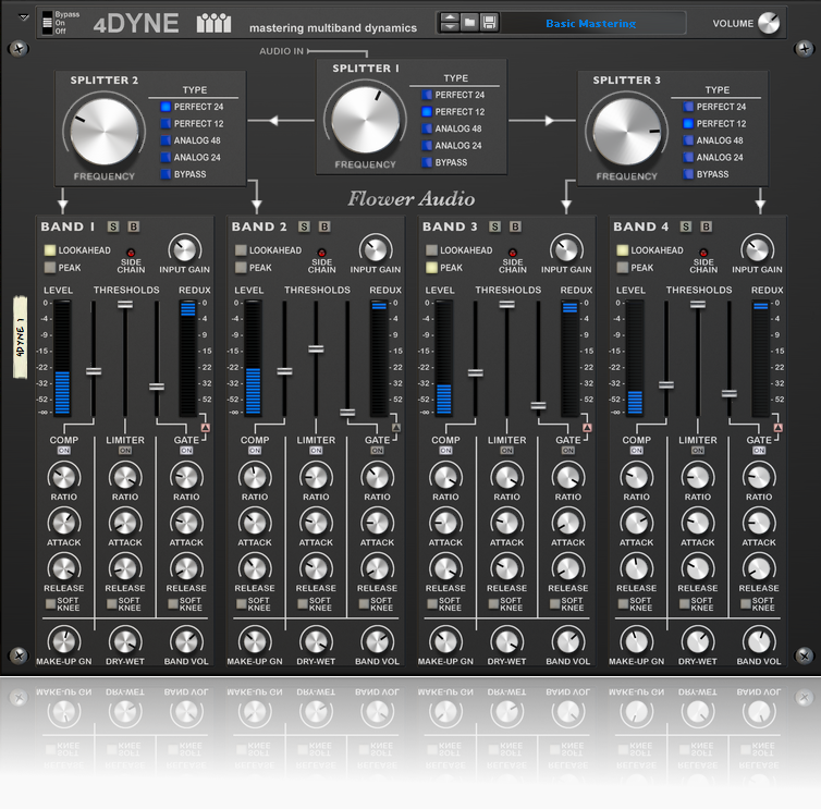

So ein splitter teilt dir das Signal in 2 oder 3 oder 4 Frequenzbereiche auf.
Sowas gibt es intern in jedem Multiband-Compressor.
Mein Tool dafür ist 4Dyne.
Sieht von Vorne so aus:
und von hinten so:
Jetzt kannst du quasi jedes band einzeln abgreifen (höhen/mitten/tiefen) und einzeln z.B. mit verschieden klingenden Kompressoren bearbeiten. Oder aber man geht noch weiter und hat auch in jedem Band zusätlich einen EQ und evtl eine Stereoverbreiterung/schmälerung. Oder aber man wirft einen leichten raum auf die mitten, oder einen Basement Reverb auf die tiefen, ein Gate auf die höhen. Für mich persönlich gibts da keine Regeln. Was gut klingt, klingt gut!
Am ende stellt sich aber immer die Frage was will man damit bezwecken?
