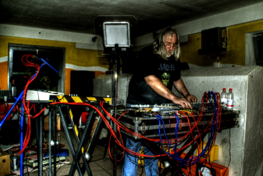

Mich würde interressieren wie du die Sequenzen, hintergrundsounds und Drums getriggert hast, wieviele Sounds du manuell gespielt hast. Zuguter letztt würde mich interessieren mit welchen Gerät du gesequenzed hast.

Als Haupt-Sequenzer nutze ich die Electribe MX und da hängt das Tenori-On im Slave (Midi-Clock) dran.
Längere Atmos / Samples kommen vom Roland SP-404. Die Sounds werden immer manuell angetriggert und mit den internen Effekte verdudelt.

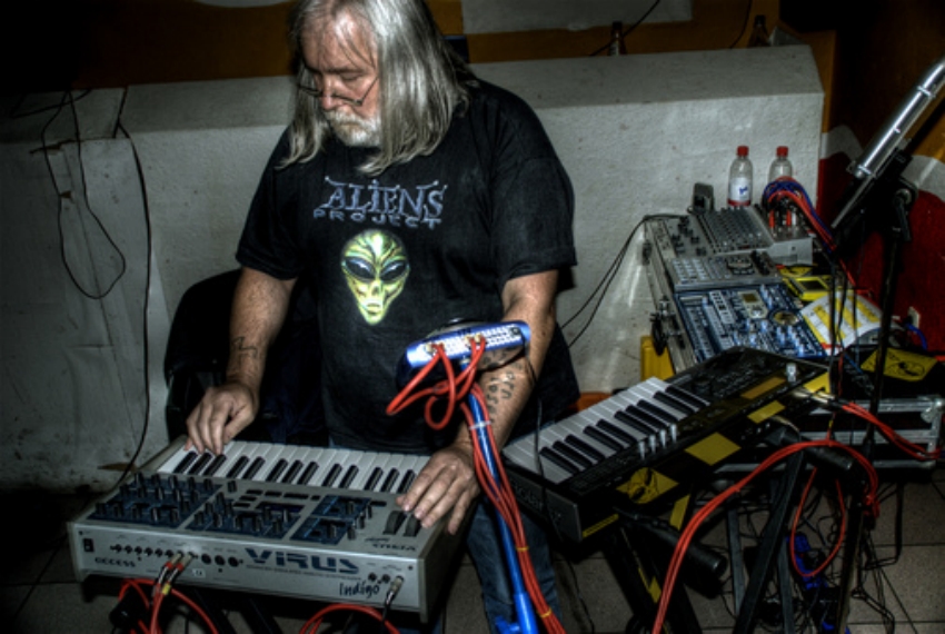

Den Virus Indigo und den Korg MicroX spiele ich grundsätzlich live, die sind auch nicht im Midi-Verbund irgendwo angeschlossen.
Vom Tenori-On nehme ich auch die interne Klangerzeugung (auch wenn alle die Soundqualität mies reden -mir reicht es aus...) und das wird auch immer live gespielt. Ich starte das Tenori-On immer ohne vorprogrammierte Sequenzen, und Kloppe alle Sounds live rein (Man kann das auch ganz gut heraushören, wie sich das langsam aufbaut). Zwischendurch hab ich immer mal nen Finger für den Kaossilator frei.
Manchmal schauts schon bisserl doof aus, wenn ich mit den Füßen auf zwei Pedalen stehe, mit beiden Händen die Synthies spiele und mit dem Kopf dann noch den Air-FX ansteuere.

Auf dem Bild sieht man den Tenori gar nicht -Wo hast du den plaziert?

Ich trigger das SP-404 manuell an, starte die Sounds also immer von Hand.
Ich mache überhaupt möglichst viel während des Sets ohne Automation, auch die jeweiligen Partwechsel der MX werden immer manuell von mir durchgeführt, obwohl man das auch ganz einfach als Songs abspeichern könnte.
So kann ich immer ganz frei agieren, nur das ist für mich dann auch Live.
Schaut zwar manchmal etwas doof aus, wenn ich auf zwei Pedalen balanciere, mit den beiden Händen die Synthies spiele und mit dem Kopf auch noch den Air-FX ansteuere, aber ich mag das so.
Wenn ich alle Macht den Maschinen überlasse, könnte ich auch einfach ne CD einlegen, dann wäre ja ein Gig immer wie der Andere.
Das Tenori-On steht auf einem Plexiglas-Ständer (Eigenbau), hier erkennt man es besser:
