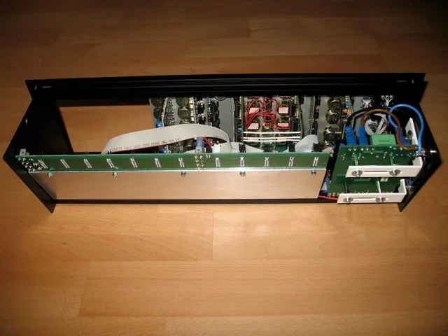

Nutze auch das A100 DIY Kit 1, habe die Netzteilplatine (die 16V/2.5A vom externen Trafo bekommt) mit Winkeln aus dem Baumarkt am Selbstbaurahmen befestigt. Darüber flache Module. Am Rahmen habe ich die Befestigungsstelle für das Erdungskabel der Netzteilplatine vorher blank poliert, damit bin ich hoffentlich auf der sicheren Seite. Busplatine mit Säge gekürzt und auf Aluwinkel befestigt, der wiederum am der Profilschiene montiert ist. Bis jetzt funktioniert alles.

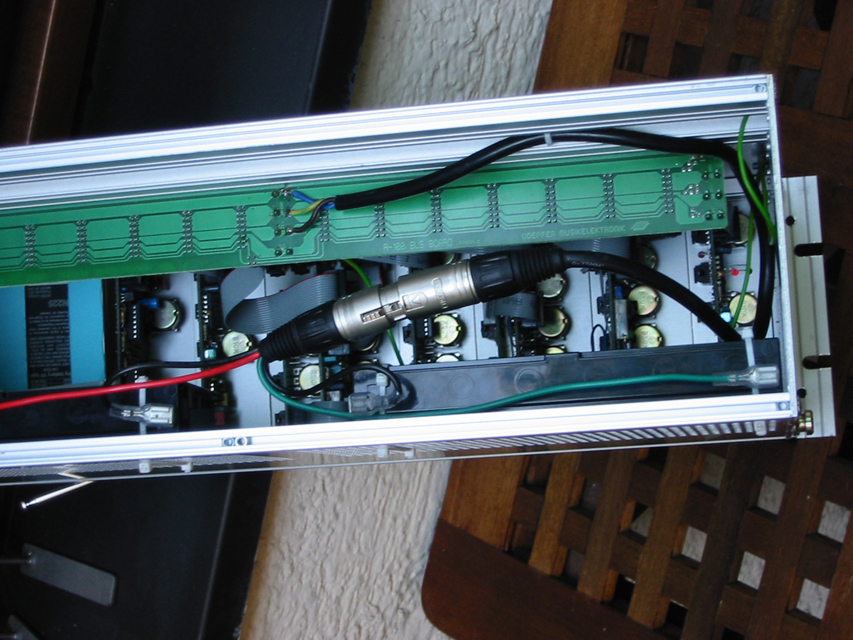

Das ist mein portables Rack. Kann alternativ mit Akkus oder mit Netzteil betrieben werden.
Ahhhh Akkubetrieb für die Module - sehr elegant. Welche Akkus sind das? Autobatterien? Etwas kleineres oder wie muss ich mir das vorstellen?
Ich glaub die sind eigentlich für (Profi-)Filmkameras oder Schiffs-Modellbau. Gibts bei Conrad. Die haben maximal 13 Volt und durschnittlich 11,5 Volt. Da die Spannung nach den Spannungsreglern zugeführt wird, ist die Art der Versorgung nicht für saubere Volt/Oktave-Sachen geeignet. Das Rack ist ein etwas erweitertes Theremin-System, das ich mal für ein spezielles Event gebaut habe:
http://fa.utfs.org/diy/a100/portable/index.html
