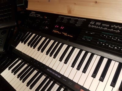

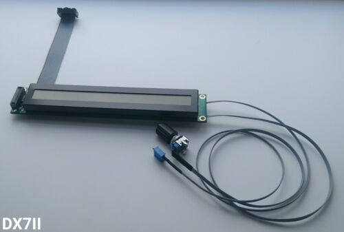

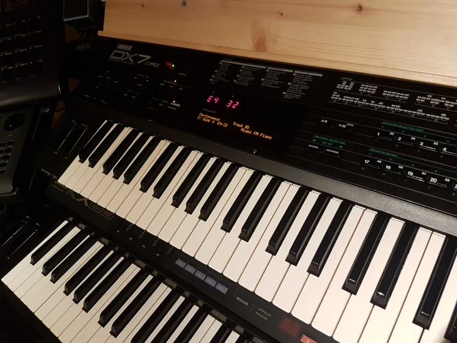

Hallo, ich habe ein Bernsteinfarbenes PMVA Display in den DX7II eingebaut.
Lässt sich nicht gut fotografieren, ist aber in echt absolut perfekt, nicht so grell und schön weich. ähnlich wie der Look des Forums, nur in schöner. :xengrin:
Ich habe ja schon viel Displays getauscht, aber das vom DX7II war so richtig fies auszubauen. Es war mit Kleber rund um das Außenglas befestigt. Dadurch bestand beim ablösen die Gefahr, dass das Glas bricht, zerkratzt oder die Schwarz Folie am Glas einreist. Zudem war es wegen der Yamaha Konstruktion sehr schwer, die neuen Komponenten ohne Staub einzubauen. Alles hat dann etwa 4 Stunden gedauert.
Aber es hat sich gelohnt. Er ist einfach so umwerfend wunderschön. ??
Darf man fragen welches Display verbaut worden ist (inkl. Quelle)? Sieht wirklich sehr schön aus. Auch bei mir (DX-7IID): altes Display ist noch OK, aber es ist immer gut einen Ersatz zu kennen. Danke!
