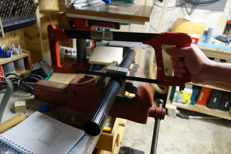

Was mich noch interessieren würde, wie, womit schneidest Du die Rohre auf Maß?

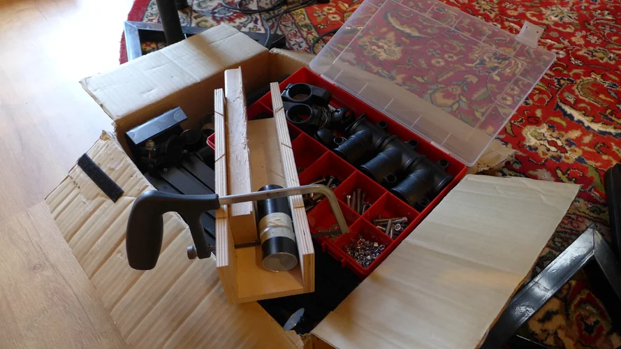

Mit einer Puksäge mit Metallblatt und Gehrungs Halter für Sockelleisten. Elektro Handsägen, außer Gehrungs Tischsäge, würde ich nicht empfehlen, das Rohr ist zu dünn und zerdallt wenn das schnelle Sägeblatt hängt. Abkleben der Sägestelle ist wichtig, sonst zerkratzen die Späne beim Sägen den Schwarzen Lack. Zudem lässt sich auf dem Klebeband die Schnittstelle gut anzeichnen. Auch Fixiere ich das Rohr beim Sägen mit einer Schraubzwinge.

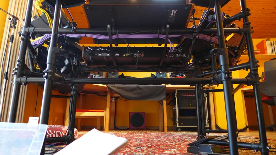

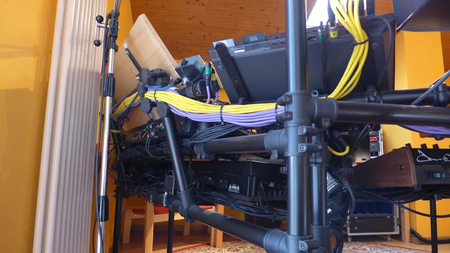

Und, ich hätte mal gerne die Kabelführungen am Rohrgestell gesehen ;-)
Die Kabel sind mit Kabelbinder an den Rohren belästigt. Oberes Rohr Audio, unteres Strom.

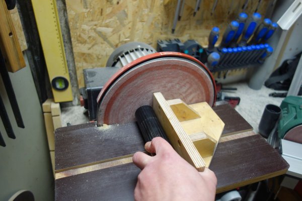

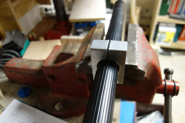

Mittlerweile mache ich das lieber so: Ich habe mir bei Esska eine Alu Rohrschelle als "Rohrbacke" und Führung für die Bügelsäge besorgt. Hinterher werden dann die sägerauhen und manchmal doch nicht ganz geraden Schnitte dann nochmal am Tellerschleifer begradigt. Aber immer nur kurz, sonst wirds scheisse heiß :D

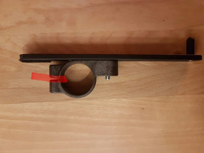

Die von mir bevorzugten flachen Ultimate Halter müssen an der Rot markierten Stelle ein gutes stück ausgeschnitten werden, damit sie an das schmälere Jaspers Rohr passen.
Jetzt verstehe ich. Ja klar, das ist natürlich die günstigere Variante als hier noch zusätzlich Jaspersschellen kaufen zu müssen.

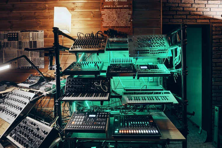

yeah , weitgehend fertig .. ich muss mal noch sehen was ich mit der Laptopablage anstelle

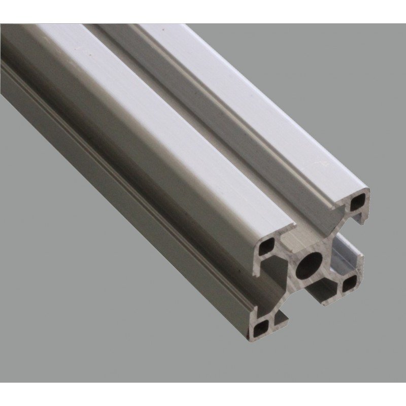

Und, hatte ich das nicht neulich schon irgendwo gepostet, oder wollte ich das nur? Alu Profil
Sowas gibts in recht "schmal" - daraus könnte man sich auch gut mehrere verstellbare Auflagen bauen.
