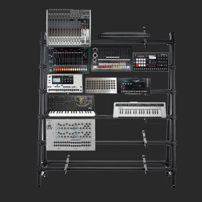

überlege mir n Jaspers 6D 120B zu kaufen ... hab mal geplant wie die gerate reinpassen könnten. Irgendwelche Anmerkungen dazu? Z.B. passt der Ms20 Mini da rein? Komm ich noch gut an die Sherman?

Ich könnt so nicht arbeiten, und wenn man dann auf den drummachines "rumkloppt", ist das nicht zu wacklig? Bei mir ist alles bombenfest geschraubt, aber so ganz trau ich dem Teil trotzdem nicht.

Ich hatte den 6D 120 auch als reine Lager- und Abstellfläche, arbeiten kann man so nicht. Für die Bedienung der Sherman musst du dich auf einen Flokati legen und Drummies hochkant bedienen geht gar nicht gut, das sollte schon besser flach auf einem Tisch liegen. Blöd ist auch die Breite, die nie perfekt passt und mit den seitlichen Rohren verballert man jede Menge an Platz. Besser wäre vielleicht ein angeschrägter Tisch mit einem Regal drüber.

also so hochkant wie im Bild wollt ich das natürlich nicht belassen ... hatte jetzt aber keine Lust das so genau zu visualisieren. So eine 45° schräge für die Drummies stelle ich mir vor. Dabei weiß ich natürlich nicht ob ich dann noch gut rankomme.
Das mit der Sherman ginge glaube .. die Höhe der Stange schätze ich auf 40 cm. Damit wären die meisten wichtigen Knöpfe auf ca 65 cm.. das ginge noch mit leichtem Bücken ...
aus welchem Grund willst du umbauen?

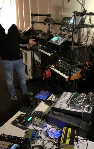

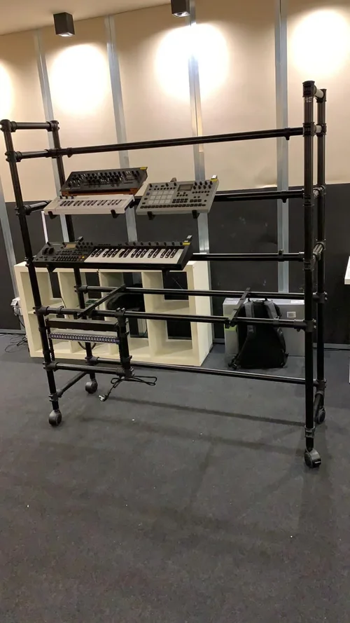

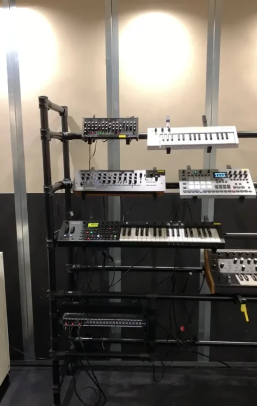

Habe dir mal Bilder von unserem Ständer angehangen. In Summe ein schöner...Ständer.
Ich meine man kann damit sehr wohl arbeiten. Finds null wackelig, selbst beim Spielen der Pads. Deine Sherman wirst aber nur im Crouch-Modus bedienen können.

die Sherman ist viel zu tief. Mit bücken kommst du da niemals dran, würde ich vermuten. Die dürfte sich etwas tiefer hängen als die von dir geschätzten 40cm.
Wenn du die eh wenig benutzen willst, kannst du überlegen, dir dieses Querrohr zu sparen: Es gibt auch ein Unterbau rack von jaspers, das eingehängt wird. Vielleicht passt sie da rein?
Das Unterste Querrohr würde ich nicht montieren (oder gar nicht erst kaufen) das wird nur deine Füße behindern.
weiterhin ist die Länge der Ausleger an den Rohrschellen zu beachten, wenn du die Geräte anwinkeln willst. Die Rohrschelle ist fix an diesen Auslegern montiert, das heißt du kannst nur den Winkel deiner Geräte ändern, nicht aber wie tief die runter hängen.
bedenke, dass die Ausleger, je nach Länge, auch erheblich nach oben ragen, wenn du stark anwinkelst.
Hast du gemessen, ob das alles passt?

Patchbay oben ist irgendwie komisch da hängen dann Kabel runter und der Platz oben kann besser genutzt werden. Kannst du die Patchbay vielleicht an die Seite vom Ständer befestigen, gedreht neben den mixer? Und Sherman in die Nähe der Patchbay, wie auch MS20? Dann sind die Kabelwege kürzer.
sehe ich auch so - dazu noch: durch das (leichte) Gewicht (und die Kabel, die dann hinten dran ziehen) wird die wackeln. Es gibt auch 19 Zoll Zubehör Sachen von Jaspers, vlt kann man sowas auch integrieren? In jedem Fall, würde ich denken, müsste man eine Patchbay irgendwie fixieren.
P.S. vlt kann man 2 Ablagen genau im 19 Zoll Abstand montieren, so dass die Rackohren der Patchbay dort "reinfallen". Und wenn man mag, dann, wie von @e-online gesagt, sogar noch Löcher bohren, um die festzuschrauben?

Wie du richtig vermutest: Untenrum ist eher Stauraum. Insofern würde ich die Patchbay eher weiter unten
anbringen und den Sherman dafür oben, wo man rankommt.
