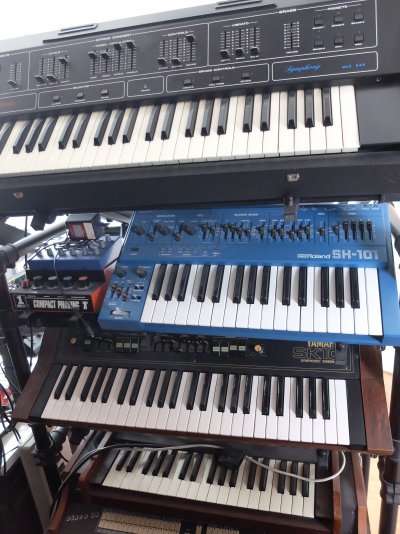

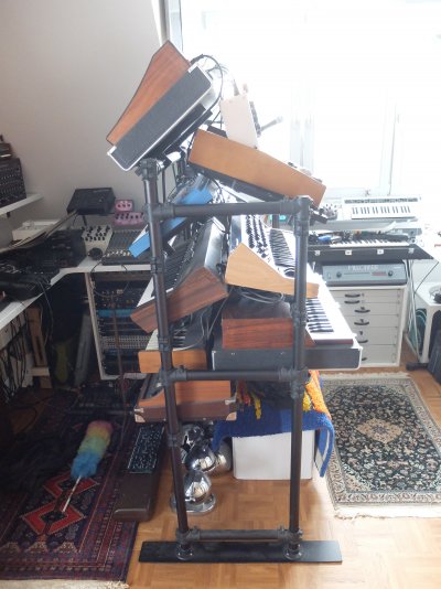

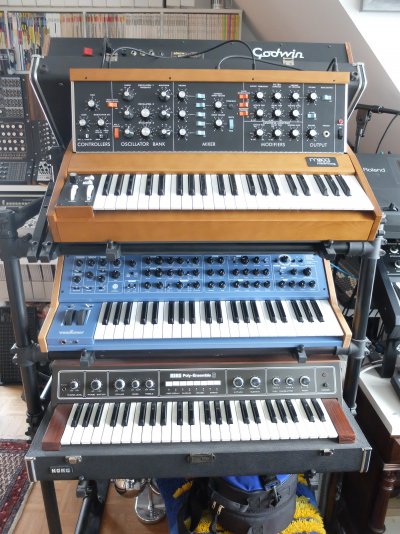

Ich wollte schon immer mal Fotos von meinem Ständer rumzeigen:
So sieht's aus.
Alle Instrumente sind gut spiel- und bedienbar (OK, auf dem Godwin will man nicht 'ne Stunde spielen, aber der Minimoog ist noch in guter Höhe - ich bin 1,84 m).
Schöne Grüße,
Bert

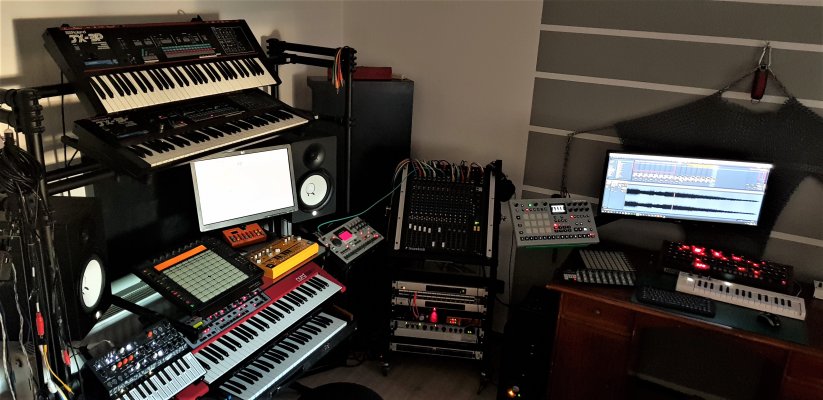

20210329_185303.jpgDas Jaspers-Rack steht bombenfest, da wackelt nix. Die Boxen hier stehen jedoch entkoppelt auf eigenen Ständern. Oben hingen auch schön wesentlich schwerere Synthies, da braucht man sich eigentlich keine Sorgen machen. Tolles System, was beliebig erweiterbar ist. Da lohnt es sich auch, günstig gebraucht was zum kombinieren zu kaufen. Die Auswahl an Zubehör ist echt riesig.
Auch sehr praktisch und gerade erst installiert, der Monitorarm mit zwei Auslegern (rechts im Bild). Auf dem einen "schwebt" der Rytm. Das ganze spart enorm viel Platz auf dem Schreibtisch. Außerdem ist man sehr flexibel in der Ausrichtung.
