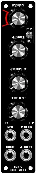

Ich bin mir mit dem Teil nicht sicher ob der richtig arbeitet bzw. korrekt kalibriert ist denn ich habe nur einen sehr kleinen Regelbereich beim Frequenzpot (ist noch nicht mal ne 1/4 Umdrehung!) - siehe Bild zur Veranschaulichung:
Das ist nur symbolhaft gemeint! Ich habe ab ca. "9Uhr" nach unten keinen Durchgang mehr (das kann ich natürlich mit dem ich glaube Tune Trimmer einstellen...sitze gerade nicht vor dem teil). Darüber hinaus ist die "Wirkung" also Range sehr schmal und man muss schon im mm Bereich den Frequenzpoti einstellen damit man die Wirkung des Filters hört. Darüber hinaus ist der Filter komplett offen.
Keine Ahnung ob es verständlich für Dich ist, was ich hier geschrieben habe.
Vllt. kannst Du mir sagen ob das so korrekt ist - bin da etwas verunsichert!
Gruß
Martin

Meinst Du das der Range so ok ist ?
Bei mir ist er normal, kein spot.
Scheck mal für 1u die bauteile..
Hab auch schon ausversehen die 1u statt 2u version bestückt und wunderte mich warum es nicht richtig ging.
Hatte leider die falschen seiten ausgedruckt..
Oder schick mir mal die schematic per mail.
Hab die nur in einer alten pcb version

Ich denke nicht das der Range so ok ist!
Habe aber keine vergleichsmöglichkeiten und hatte vorher noch keinen Diode Filter.
Dieser Spot kann so ganz sicher nicht sein...sehr gut möglich, das ich einen Fehler eingebaut habe weil ich die Bestückung für 3U aus Versehen genommen habe.
Werde ich mal überprüfen!
Ebenso habe ich ein komisches Verhalten von einem Looping ADSR with integral VCA (issue 4) ADSR funktioniert nicht wie es soll. Attack hat überhaupt keine Wirkung - dies ist dann bei Decay so als hätte ich Attack mit Decay vertauscht!
Da die Pots pcb mounted sind kann ich ja da nichts verwechselt haben.
Bin gerade dabei den 2. zu bauen- mal schauen wie dieser dann funktioniert!
  • #84
Habe gerade den DSL aus dem Cab geholt.
Ich denke ich habe den Fehler schon gefunden!?
Auf Position R47 habe ich vergessen den 1K PTC 3000ppm Tempco einzulöten!
Mal gucken, ob ich noch einen habe.
  • #85
Zum testen tut es auch ein normaler 1k Widerstand.
Der V/Oct Abgleich ist dann halt nicht temperaturkompensiert. Ist bei einem Filter eher nicht so dramatisch.
