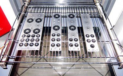

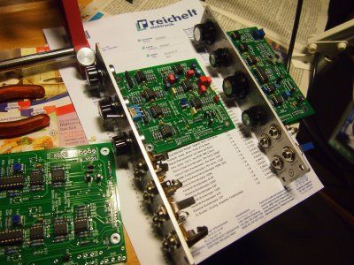

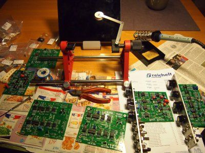

Ja wäre ne Möglichkeit - sie würden sich aber langweilen und das möchte ich nicht.
Sobald der Synth komplett fertig ist mache ich sowohl ein Video sowie Soundclips auf Soundcloud!
Passend zum WE habe ich gestern noch eine Bauteile Lieferung bekommen (leider nicht alles dabei).
Gestern Abend fand ich dann etwas Zeit für eine "Lötsession" :)
Zuvor habe ich die noch fehlenden Frontplatten mit Lazetran im Ofen "gebacken".
Bin nach wie vor sehr angetan von der Optik der einfachen Metallblenden die ich ich alle letztes Jahr mit einfachen Mitteln selbst gebürstet habe - ohne sah es schei..e aus - roh Material halt.
Hier nochmal ein paar Fotos:
Die Klinkenbuchsen sind nicht der Brüller - da kann es gut sein, dass ich den Oakley noch auf Bananenbuchsen umrüste - bastel eh gerne herum. Allerdings habe ich dann kein Normalizing mehr. Muss ich mir nochmal einen Kopp machen.

  • #112
Sieht toll aus.
Was ist bei den Buchsen das Problem, sehen billig aus, trotz Metall?
Andere Modelle Verwenden?
  • #113
Danke Dir!
Die Haptik ist schlecht - das merkt man erst dann, wenn's ans Patchen geht.
Klinkenstecker hinein ist noch ok aber beim rausziehen geht das etwas schwerer...fühlt sich irgendwie schlecht an...man muss schon feste mit Gegendruck ziehen.
Das Patchen macht so weniger Spaß!
