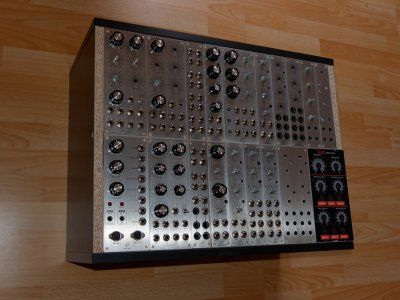

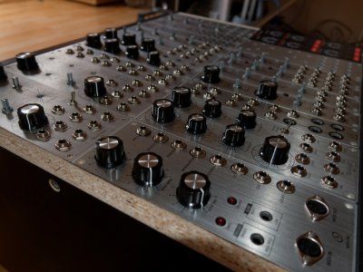

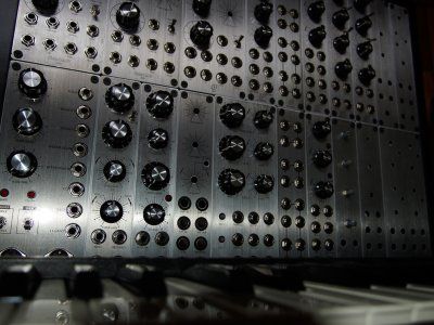

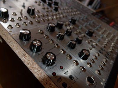

Nach längerer Abstinenz sowie andere Priorität möchte ich diesen etwas älteren Thread mal wieder hervorgraben.
Vor ca. 2 Wochen habe ich wieder begonnen an meinem Modular Projekt weiter zu arbeiten.
Hier mal 3 Bilder von heute mit fast fertigstellung des Cabinets.
Die Yusynth Faceplate für den ARP Filter 4072 habe ich nur zum Abdecken des Lochs für das Foto verwendet. Dieses System hier wird (auch aus optischen Gründen) nur aus Oakley Moduln bestehen.

Re: Melde mich zurück
Sieht gut aus.
Hab auch 3 edelstahl panels.
Waren meine ersten Module.
Bin davon weg da die lesbarkeit nicht so gut war.
P.s pass auf das Deine Buchsen nicht oxidieren.
Edelstahl verträgt sich nicht mit anderen metallen.
Hi und Danke für Deinen Kommentar!
Muss ich mal drauf achten...die Frontplatte ist vorne quasi beschichtet - die Masse oder Ground mit direkt kontakt zur Alufrontplatte bekommt die Buchse von hinten. Kenn mich da nicht aus was die verschiedenen reaktionen von Metall miteinander anbelangt!
Was die Lesbarkeit anbelangt geht es je nach Lichteinfall.
Habe aber nochwas aus dem LED Bereich vor in´s Cab zu integrieren. Könnte es zu Einstreuungen auf die Osci´s, Filter etc. kommen, wenn ich dimmbare LED Beleuchtung einbaue?

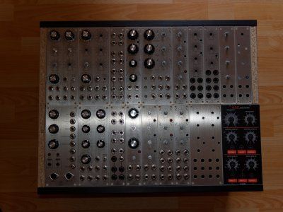

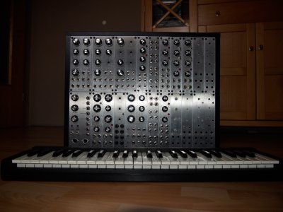

Hallo,
Könntest Du schon Erfahrungen mit dem ARP-Yusynth Filter mitteilen? Was taugen die Oakley VCOs?

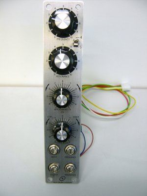

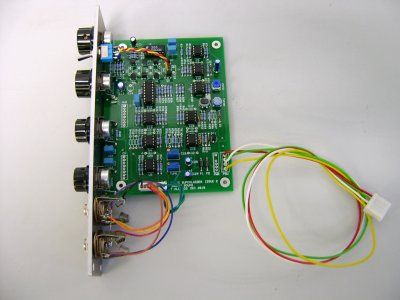

Diode Superladder
Gestern Abend meinen Oakley Diode Superladder weitestgehend inkl. Wiring fertig bekommen.
Es fehlen noch ein paar Kondensatoren die in Kürze eintreffen sollen.
Ich weiß, es sind keine Switchcraft Klinkenbuchsen - daher bitte keinen erhobenen Zeigefinger o.ä.
Wenn ich mehr Geld für das Projekt im Budget habe mache ich mir die Arbeit und baue bessere ein! Für den Moment muss ich hiermit auskommen...leider!

  • #56
sieht gut aus..
klanglich in jedem fall sehr wertvoll, hab die 3u breite version - kann man sehr tiefe Bässe und 303 sounds erzeugen.
Warum hängt da ein Stromkabel dran statt MOTM Buchse ? (4pol MTA156)
  • #57
Grüße Dich,
danke!
Schlicht und einfach "hab keine übrig" 8)
Da bei mir (im Gegensatz zu Dir) kein Verkauf der selbstgebauten Module erfolgen wird, kann ich damit leben, das es hinter der Faceplate nicht ganz so schick aussieht :mrgreen: auch wenn ich sehr anspruchsvoll bin!
Mit einem höheren Budget kann ich das auch besser machen.

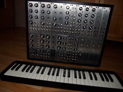

Kleiner Appetitanreger
Hallo DiY Gemeinde,
hier mal für euch ein kleiner Appetitanreger.
Wir ihr sehen könnt ist dieser noch nicht ganz fertig,- wird aber nicht mehr allzulange dauern!
Gruß
Martin

  • #60
LED-man schrieb:
Sehr gut.
Was hat das stählernde Schwein alles drin ?
Danke!
Bin auch froh wenn dat Modular Dingens nach der langen Zeit endlich mal fertig ist!
Folgende Zutaten wurden verwendet (alles Oakley):
3x VCO
1x MidiDAC
1x Diode Superladder
1x Equinoxe
1x Tripple LFO
2x Multiple (eigenes Design)
1x Noise/Dual Filter
2x Multimix
1x Cota
1x Sample&Hold
1x Quad VCA
2x ADSR VCA
1x Ring Modulator
2x ADSR VCA
1x Fourmix
Ich hoffe nichts vergessen zu haben.
Martin
