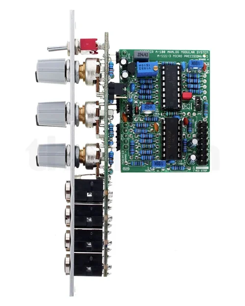

Hallöchen..

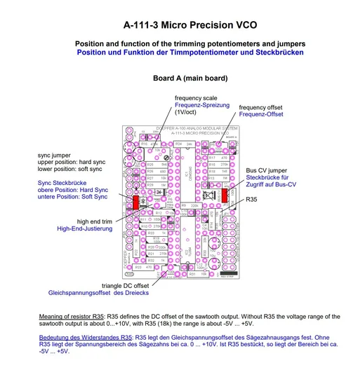

Heute ist mein A111-3 uPVCO von Döpfer angekommen. Ich habe sofort Messungen in Bezug auf die Frequenzstabilität gemacht. Ergebnis.. Super stabiel. Ich schalte ein, stelle 1000Hz ein und das Ding steht und läuft nicht weg.
Jetzt habe ich den CEM3340-G im A111-3 uPVCO gegen den AS3340 ausgetauscht. Ergenis.. Die Frequenz ist nicht stabil und läuft nach dem Einschalten (1000Hz) weiter hoch. Steht jetzt nach ca. 10min auf 1212Hz.
Fakt: Die Temperatur-Stabilisierung scheint in den AS3340 Chips nicht zu funktionieren! Auch sind die gemessenen Frequenzen bei gleicher Poti-Stellung im AS3340 viel niedriger als beim CEM3340-G.
Ich werde noch einmal ausführliche Messungen machen und hier dokumentieren. Übrigens: Der CEM3340-G läuft in meiner eigenen Schaltung super stabil.

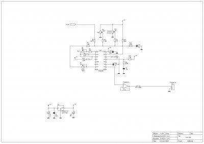

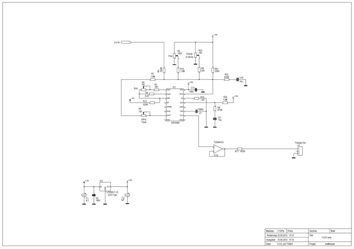

VCO Schaltung mit AS3340
Gruß Rolf

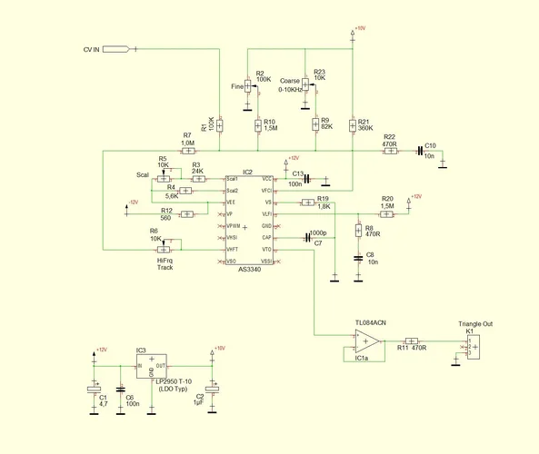

Meine aktuelle Testschaltung:
Das Video zeigt die Frequenzdrift des AS3340 nach dem Einschalten der Versorgungsspannung.
Gruß Rolf

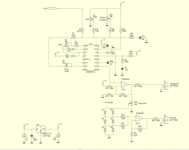

Hallöchen..

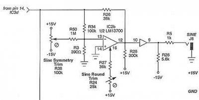

Nächster Schritt in der VCO Entwicklung. Ein Sinus muss her... Was gibt's schöneres als einen reinen Sinus Ton ;-)
Die Schaltung ist sehr einfach gehalten und kommt ohne Transistoren aus. Sie stammt aus einem Funktionsgenerator.
IC1a verstärkt und symetriert das Dreieck Signal vom CEM3340-G. Die Dioden D1 bis D6 bilden den Sinus-Former.
IC1b verstärkt das Sinus Signal. Mit Poti R16 stellt man die Form des Sinus ein.
VCO Schaltung mit Dreieck und Sinus Ausgang
Gruß Rolf
M.i.a.u.: intercorni
  • #57

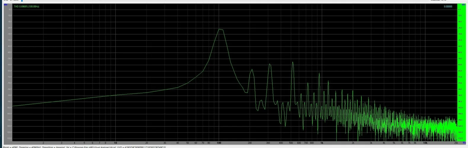

Wichtiger als der Zeitverlauf ist das Spektrum. Ein Synth-Sinus darf ruhig etwas klirren, aber nur mit Oberwellen kleiner Ordnung.
  • #58

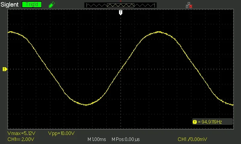

Bin mit den Messergebnissen des Sinus Formers nicht ganz zufrieden. Er klingt in den unteren Frequenzen nicht ganz sauber finde ich.
Spektrum Analyse
54262
Soundtest:
Gruß Rolf

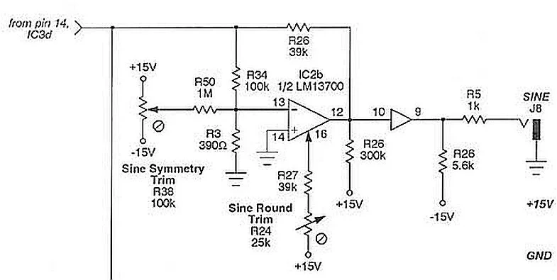

.. Sinusformer geht auch mit LM13700: die OTA-Eingangs-Stufe hat eine tanh-Kennlinie, die man als Sinusformer nehmen kann.
(... AFAIR hat das auch schon irgendwer ausprobiert und dokumentiert...)
