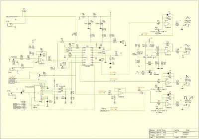

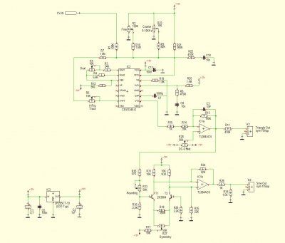

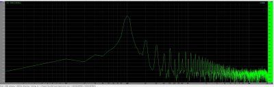

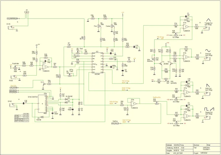

  • #62

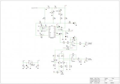

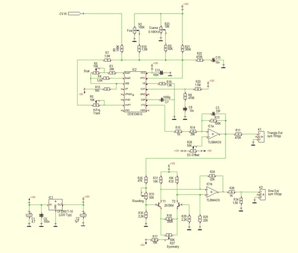

Hier die Schaltung mit einem besseren Sinus Former. Für den Offset-Abgleich des Triangle Ausgangs habe ich noch einen Trimmer R28 vorgesehen.
Mit den Trimmern R33 und R27 wird die Sinusform und Symmetrie eingestellt.
Spektrumanalyse
54286
Sinus sweep
Gruß Rolf

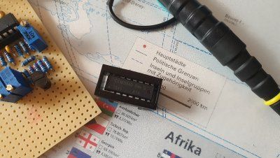

Mein zweiter Curtis Chip CEM3340-G aus Portugal ist eingetroffen. Er hatte wohl eine längere Reise hinter sich und bekommt jetzt ein neues schönes Zuhause.
54322
54323
Gruß Rolf

  • #64
Hallöchen..
Ich habe noch kleine Fehler im Schaltplan korrigiert und die Frequenzeinstellung am Coarse- und Fine-Regler angepasst. Die Frequenz am Coarse Regler kann jetzt über 12 Oktaven geregelt werden.
Bei einer CV Steuerspannung von 0.00V entspricht das einer Frequenz von 0.30Hz - 6500Hz. Am Fine Regler kann man +- 2 Halbtöne einstellen.
Kleiner Hinweis: Die Gehäuse der Potis sollte man mit Masse (GND) in der Schaltung verbinden, da sie beim berühren kleine Störungen im Signal verursachen.
54404
Der nächste Schritt ist jetzt der Aufbau des 2.Oszillator und die Modulationssteuerung.
Gruß Rolf

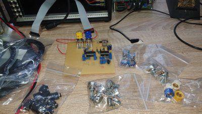

  • #65
Hallöchen..
So.. jetzt kann wieder gebastelt werden. Schalter, Potis, farbige Potiknöpfe, Kabel und Klinkenbuchsen, die ich bei Musikding.de bestellt habe, sind angekommen.
54656
Was noch fehlt sind zwei Testmuster eines V3340 Oszillator Chip und ein CEM3340. Bin gespannt darauf, ob sich der V3340 genauso gut verhält wie sein teurer Kollege CEM3340
oder ob er auch so "temperaturstabil" ist wie sein preisgünstiger Kollege AS3340 ?
Die Chips habe ich bei Electric Druid bestellt. Ist zwar nicht der billigste Lieferant, aber er hatte die Chips auf Lager.
Gruß Rolf

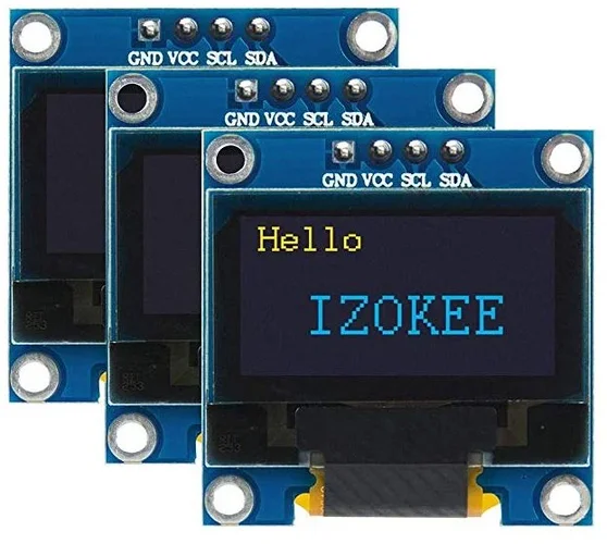

Heute habe ich kleine farbige TFT-Displays für meinen VCO bekommen. Über ein Menü können Sie verschiedene Oszillator-Funktionen einstellen.
0,96 Zoll TFT Display
Gruß Rolf

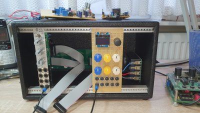

  • #68
Hallöchen..

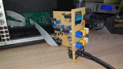

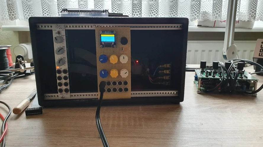

Heute war ich mal wieder fleißig und hab den Entwurf vom VCO Frontpanel in die Praxis umgesetzt.
Oben Display mit Encoder für Einstellen der Oszillator Funktionen zB Hard- u. Soft-Sync, Modulation, LFO, Sub-Osc, Octave uvm..
In der Mitte die Regler für Coarse u. Fine Tune sowie Pulsweite. Unten Ein- und Ausgänge.
54890
M.i.a.u.: intercorni, tangrami, Niki und eine weitere Person

Das TFT Display ist jetzt in Betrieb. Es wird von einem Atmega328P im I2C (TWI) Modus angesteuert. Ein entsprechende Library für den Display-Controller SSD1306 gibt es im Netz (siehe Link). Ich finde die Farben der Potiknöpfe und vom Display passen richtig gut zueinander.
meModular VCO
55185
Ein kleines Problem trat beim Betrieb des Displays auf. Das Display verursacht Störungen auf der +5V Stromversorgung die auch im Oszillator hörbar sind. Um die Störungen zu vermeiden, muss ein kleiner Filter, bestehend aus einer Spule und Kondensator, vor die +5V Stromversorgung des Displays geschaltet werden.
Link: https://www.arduinolibraries.info/libraries/ssd1306

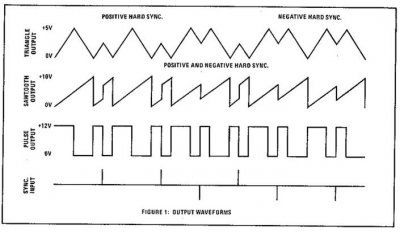

Im Curtis Manual zum CEM3340/3345 aus dem Jahr 1980 steht noch einiges wissenwertes über die Frequenz Synchronisation drin. Ich hab das mal ins deutsche übersetzt:
"Frequenz Synchronisation: Die Oszillatorfrequenz kann auf verschiedene Weise hart synchronisiert sein. Eine Möglichkeit besteht darin, positive Impulse, negative Impulse oder beides, in den Hard-Sync-Eingangspin (Pin 6 am 3340) einzubinden. Ein positiver Synchronimpuls bewirkt, dass die Dreieckswelle nur während des steigenden Teils des Dreiecks die Richtung ändert, während ein negativer Synchronimpuls nur während des fallenden Teils eine Richtungsumkehr bewirkt. Die resultierenden Wellenformen sind in Abbildung 1 dargestellt und bieten eine größere Vielfalt an synchronisierten Klängen als dies durch konventionell synchronisierte Oszillatoren möglich ist.
Abbildung 1
Die einfache kapazitive Kopplung, wie sie in den Blockdiagrammen dargestellt ist, ermöglicht eine harte Synchronisation sowohl bei der steigenden als auch bei der fallenden Flanke einer Rechteckwelle.

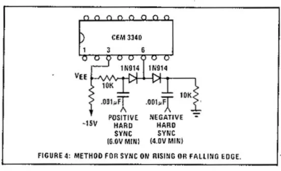

Abbildung 4 zeigt eine Schaltung, die es ermöglicht, dass nur die positive oder die negative Impulse Flanke den Oszillator synchronisiert. Die Spitzenamplitude der Impulse, die tatsächlich auf dem Synchronstift erscheinen, sollte für den besten Betrieb auf 1 Volt Minimum und 3 Volt Maximum begrenzt werden.
Abbildung 4
Ein weiteres Verfahren zur harten Synchronisation des Oszillators ist in Abbildung 5 dargestellt: Negative Impulse werden nur in die Basis des PNP-Transistors eingekoppelt, mit einer Spitzenamplitude von 8 bis 10 Volt für beste Ergebnisse bei VCC = +15 V. Dieses Verfahren erzeugt die gleichen Wellenformen, die von den konventionell synchronisierten Sägezahnoszillatoren erzeugt werden.
Abbildung 5
Schließlich kann der Oszillator durch negative Impulse, die an den Schwellenspannungspin (Pin 9 am 3340) angelegt werden, weich synchronisiert werden. Diese Impulse bewirken, dass die obere Spitze des Dreiecks vorzeitig die Richtung ändert, so dass die Schwingungsdauer ein ganzzahliges Vielfaches der Impulsperiode ist. Die Spitzenamplitude dieser negativen Impulse sollte auf maximal 5 Volt begrenzt werden und positive Impulse sollten vollständig vermieden werden. Wenn dieser Eingang nicht für Synchronisationszwecke verwendet wird, wird empfohlen, ihn mit einem 0,1uF-Kondensator gegen Masse zu umgehen, um die Synchronisation zu verhindern, oder Rauschimpulse auf der Vcc-Zuleitung zu vermeiden."
Gruß Rolf

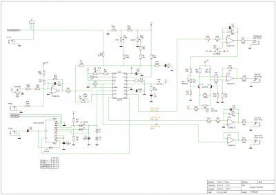

  • #71
Hallöchen..
Es gibt wieder Änderungen in der Oszillator Schaltung. Die Signal-Ausgänge haben jetzt alle einen symetrischen +-5 Volt Pegel (10Vpp).
Zusätzlich ist ein SubOszillator integriert worden. Das Rechtecksignals an Pin 4 des AS3340 wird mit Unterstützung von Transistor T3 auf +5V Pegel angepasst und an den Interuppt Eingang PCINT8 des ATmega328 zugeführt.
Per Software wird das Rechtecksignal geteilt und an den Port C3 ausgegeben. Von da aus gelangt das Rechtecksignal über das Mix Poti R58 an den Rechteck Ausgang des Oszillator 1.
Gruß Rolf

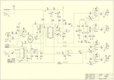

  • #72

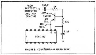

Abbildung 5
Die -15V am Kollektor des Transistors halte ich für übel. Das sollte nicht negativer als die Spannung am VEE-Pin sein.
Klar, wenn der Steuerimpuls klein genug bleibt, dann wird die Spannung am Emitter auch nie zu negativ, aber darauf muss man sich ja ohne Not nicht verlassen. Ich frage mich auch, ob so ein Schaltungsdetail nicht auch zur Reputation dieser Chips ("gehen halt schon mal kaputt") beigetragen hat...
  • #74

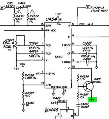

Das Beispiel ist aus dem Original Manual des CEM3340 von Curtis.
Ich weiß. Ist trotzdem Mist. (Dass das ein krasser Verstoß gegen "Good Design Practice" ist, ist hoffentlich klar. Und so wirklich einen Grund gibt es auch nicht - außer dass die Schaltung etwas unverständlich ist, weil ihre Funktion aus der angegebenen Innenschaltung des ICs nicht herleitbar ist. )
Im Prophet 5 wusste der Schaltungsentwickler, was er tat, da ist das richtig:

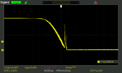

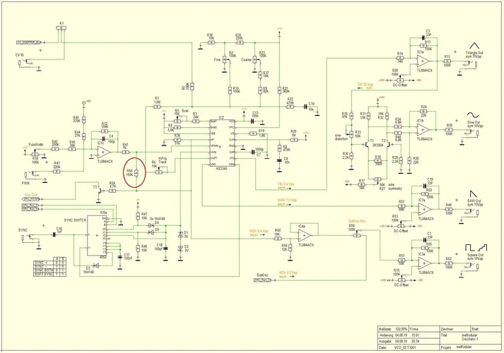

Hallöchen..

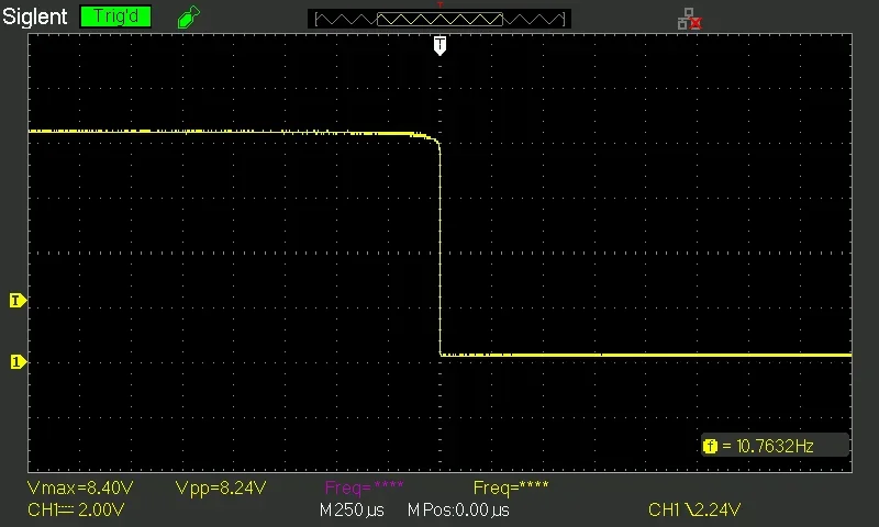

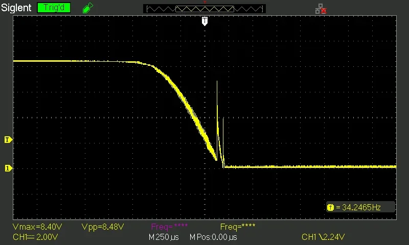

Es gab noch etwas Probleme mit dem Überschwingen im Rechteck Signal. Eine Widerstandsänderung von 330K auf 150K an R56 verhindert das Überschwingen (Bild 2).
Im Handbuch des CEM3340 wird auf dieses Problem hingewiesen und ein 1M Widerstand zwischen Pin 4 und Pin 5 empfohlen.
Bild 1
Bild 2
Bild 3
Gruß Rolf

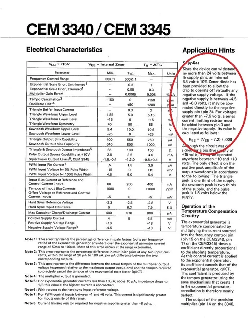

Ich verfolge mit Spannung die Beschaltung des VEE-Pins. Ich habe nach Daten-Applikation den VEE über einen 820 Ohm-Widerstand an minus 15 Volt angeschlossen. Intern ist da ja eine Zenerdiode drin. Ich hatte auch Beschaltungen gefunden, wobei der VEE-Pin direkt an -5V geht.
Bis jetzt lief alles problemlos. Und ich hoffe, dass der Hersteller weiß, was er tut....

Vee -5 Volt ist auf jeden Fall die bessere Alternative wenn es um Temperaturstabilität geht. Meine beiden AS3340 sind nach ca. 8Min Frequenz stabil (Messfrequenz: 1000Hz).
Gruß Rolf
Darauf wäre ich; ehrlich gesagt, nicht gekommen. Aber es leuchtet ein.
Habe CEM3340 direkt aus den Staaten gekauft, und ich hatte mich an das Datenblatt des Herstellers halten wollen.
Bis jetzt ist mir nichts bezüglich Tempereaturdrift aufgefallen. Müsste mal schauen; die minus 15 Volt könnte ich mit einem 5V Negativregler runterregeln.
Allerings wäre der Eingriff wirklich das Schlimmere, denn ich habe nicht so gebaut, dass ich problemlos an alles jederzeit ran komme.

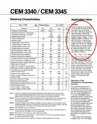

Im Datenblatt des CEM3340 steht ein kleiner Hinweis (siehe Bild):
Gruß Rolf
  • #87
Ich habe das Datenblatt ja auch, und ich habe es mir auch durchgelesen. Im Schaltbild ist ein 820 Ohm-Widerstand am VEE-Pin dran, der auf -15V geht. Und es steht nichts davon, das man da so nicht machen sollte. Ich sehe es pragmatisch; der VCO lief schon etliche Stunden, und ich habe den Modularsyhnt in x-Songs verwendet - und nie war etwas von einem Temperaturdrift zu vernehmen; und die Chips hatten keine Ausfälle. Es wäre lediglich ein Eingriff zur Vorsorge, damit der zusätzliche Zenerstrom nicht irgendwelche Sauereien machen kann.

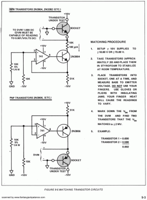

  • #89
Hallöchen..

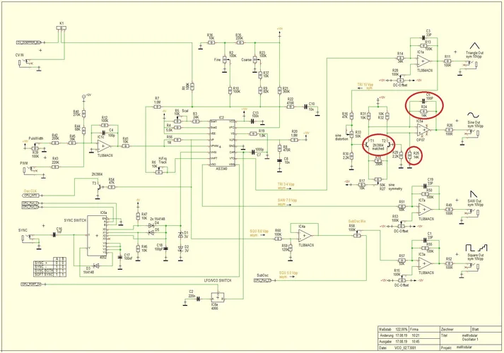

Der Sinus Shaper im VCO wurde noch etwas optimiert. R34 + R48 sind entfallen, da die Pegelanpassung über die geänderten Widerstände R24 + R25 gemacht wird.
Zusätzlich ist im Oszillator Menü eine LFO/VCO Umschaltung (IC8a) integriert worden. Die Frequenzeinstellung für den VCO beträgt 8Hz - 20KHz. Für den LFO von 0,04Hz - 95Hz.
Für geringe Verzerrungen im Sinus Shaper sollte man Transistor T1 + T2 matchen (abstimmen).
Schaltungsbeispiel um Transistoren zu matchen
