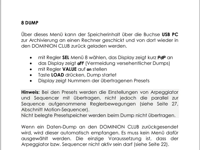

oder man muss den Synth auf "Receive Dump" stellen -
Er sagt ja der empfängt immer.
Steht auch so in der Anleitung.
Dort steht auch, dass Sequencer/Arp nicht aktiv sein dürfen. Ist das evtl. das Problem?
Vielleicht steht das auch falsch in der Anleitung, also vielleicht mal ins Menü gehen aus dem man Presets dumped und dann Sysex an den Club schicken.
Einen Versuch wäre es wert...
Danke, für die Hilfestellung, der Sequenzer, Arpeggiator ist beim Dump aus, bei MIDI DIN Eingang empfängt der Club nicht, im Forum wird gesagt doch ??
Der Club kann keinen Dump vom PC anfordern, er ist immerzu im Empfangsmodus, wie in der Anleitung beschrieben.
Der Dump zum PC und Updates gehen Problemlos.
Aber warum empfängt und speichert er keine Sysex Sounddaten, ( Nur Sounds ) ?

Nur beim Club, müsste auch beim Empfang dieser Daten sofortig im Display angezeigt werden,
welche einzelnen Soundprogramme eingeladen werden, je nachdem, welche vorher abgespeichert
waren. Dies ist aber leider nicht.

Es müsste doch User und Besitzer des MFB Dominion Club geben, die das Procedere des
Sound einladends erfolgreich absolviert haben !!!!
