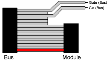

Ich nutze dieses MFB Midi und Power Modul als Stromquelle:
http://mfberlin.de/Produkte/Module/Power/power.html
Aber nutze mittlerweile immer mein Doepfer A-190-2 als Midi Anbindung.
Jetzt hab ich gelesen das man das Doepfer Modul umswitchen
kann, daß es die Midi Daten als CV in den Bus speist.
Weiß jemand ob man da bei dem Mfb etwas machen kann,
sodaß es nur noch für Strom zuständig ist und CV mäßig
der Bus vom Doepfer versorgt wird ?
Gruß Zolo

Ich denke mal, dass sowas nicht vorgesehen ist.
Aber was du machen könntest wäre, dass du die
CV+Gate-Leitung von der Wannenbuchse abmachst -
ggf. eine neues Kabel nehmen.
Schreibt das Modul überhaupt auf den Bus, oder
muss eigentlich nicht zuvor ge'patched werden?

Also das MFB schickt Strom UND CV auf den Bus. Was würde denn passieren wenn ich das beim Doepfer freischalte, sodaß es auch (und zustätzlich) CV auf den Bus sendet ??
Kann eigentlich nichts kaputt gehen, oder ?
Beim MFB schick ich eh nie Midi drauf...
Re: Mfb Midi/Cv Netzteil - aber Bus mit Doepfer CV versorgen
Mist das gibt wohl einen Kurzen dann:
Hinweis: Das Modul wird mit aufgesteckten Bus-Jumpern (Verbindungs-Brücken) für CV und Gate ausgeliefert. Die betreffende Brücke für CV und/oder Gate muss entfernt werden, wenn ein anderes Modul das Signal bereits auf den A-100-Bus gibt. In Frage kommen hierfür beispielsweise die Module A-164, A-190-1, A-190-3, A-185-1 und A-185-2. Falls das Modul A-190-2 als "Sender" für CV und/oder Gate verwendet werden soll, müssen die entsprechenden Busverbindungen anderer Module ggf. aufgetrennt werden (in der Regel ebenfalls Jumper). Andernfalls würde ein Kurzschluss zwischen verschiedenen CV- oder Gate-Sendern erzeugt.
