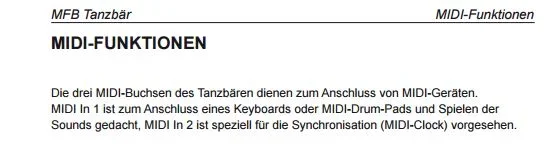

hab heute meinen Tanzbären bekommen und komme bei einer Sache nicht weiter. Und zwar beim Zuweisen von Midi-Noten an die Drums.
Shift + Trig16 , Trig1: BD1 blinkt wie laut Handbuch erwartet. Allerdings gehts ab hier nicht weiter. Habe meinen microKorg an MidiIn1 und auch 2 angeschlossen, verschiedene Kanäle (3-16 laut Handbuch) durchprobiert und alle Tasten nacheinander getestet. Nix geht da.
Was mache ich falsch? Hoffe mir kann da jemand helfen.
Ziel ist es ab und an vom Octatrack nen Sound aus dem Tanzbären zu triggern, bzw. die Parameter zu steuern.

habs jetzt hinbekommen. midi out aus dem Octatrack in den A4, und ausm A4 den Thru in den In1 vom Tanzbär. Hatte vorher den In2, um den Bären auch zu synchronisieren. Jetzt hab ich den MidiOut (SyncA) vom A4 an den MidiIn2 vom Bären zum Sync und den MidiThru vom A4 in MidiIn1 für die CC Geschichte..

Ich muss ja mit zwei Leitungen in den Tanzbären, weil er die CC Parameter nur über In1 empfängt, den Sync aber nur über In2.

ich hatte es gestern nach langem gegoogel gefunden. Wäre durchaus eine Information für's Handbuch gewesen :)
Ich hab gerade mal die Bedienungsanleitung gezogen. Da setzt man wohl voraus, daß man von sich aus erkennt, daß es eine dedizierte Strippe verlangt.
aha... das sieht anders aus als das Heftchen welches bei mir im Karton war. Da steht nur, dass MidiIn1 für Dumps gedacht ist
edit: Ja, tatsächlich. Das Handbuch was man im Web findet ist viel umfangreicher...
