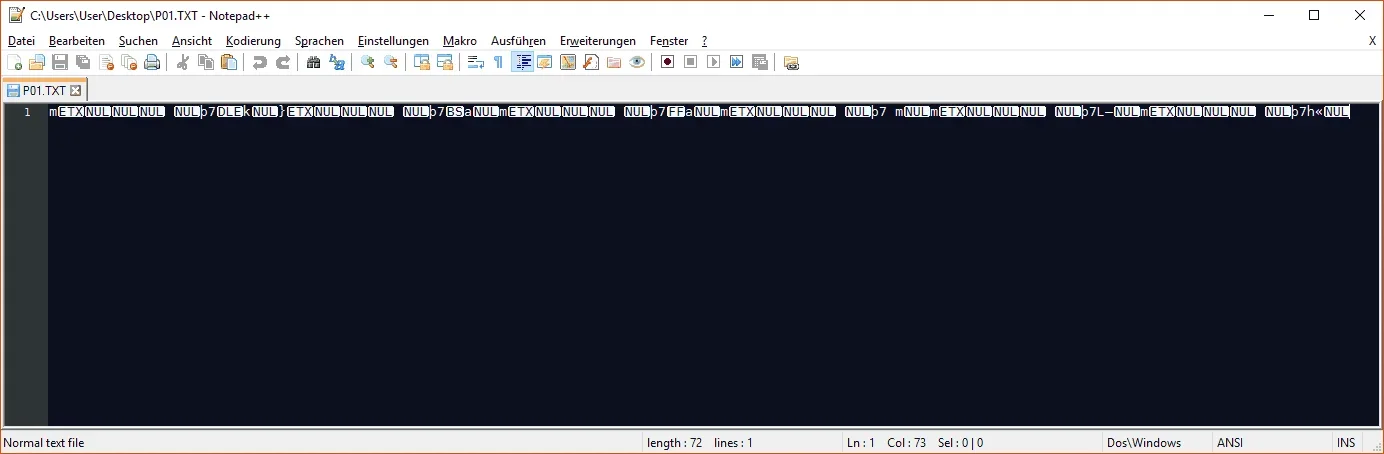

Ich hab die MG 2.5. Kann mir jemand der Benutzer hier etwas sagen zum Dateiformat der Bank-Listen ("P01.TXT" und so)? Lt. Anleitung sollen das "normale" Text files sein. Wenn ich das in Notepad++ aufmache, sehe ich aber sowas hier:
Das ist doch kein "normales Textformat". Kann mir jemand sagen wie ich das editieren kann bzw. wie ich meine eigenen Banks zusammenstellen kann?

Hab ich auch nicht verstanden. Die Dinger heissen zwar *.TXT, aber lesen kann man darin gar nix.
Ich habe mir also alles, wie es da so auf der SD-Karte war, gesichert (besser ist das), und mir dann eines der mitgelieferten Presets genommen und mit meinen Sachen überschrieben. So war das sicher nicht gedacht, aber ich hab keinen Schimmer, wie es sonst gehen soll. Das Ding ist sehr kryptisch, es hat ja auch üble Probleme, seine WAV-Files zu finden. Die letzten Dateien hab ich mir gleich 5 mal draufkopiert, mit verschiedenen Namen, eines davon hat er erkannt, die anderen 4 hab ich dann gelöscht. Allerdings habe ich nicht nicht die Firmware vom letzten Dezember.
Wenn dir irgendwelche Einsichten zu Teil werden sollten: bitte hier kundgeben.

Der Admin im Bastl Forum sagt dazu:
>>the TXT files are not for editing in computer – they are direct mirror of mG presets in RAM – thoug you can rename them in your computer<<
Also, außer umbenennen geht am Rechner garnix, oder?

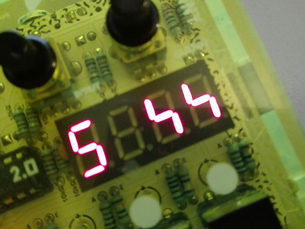

Hatte mal jemand das Problem, dass Recording via internem Mic nicht mehr geht? Er friert dann immer ein.

Interessant. Bei jedem Versuch zu samplen schreibt er 'ne 102,4 MB große .wav auf die Karte, die sich mit 'nem Audio-Editor nicht öffnen lässt.

OK, 18 Tage hat das Teil gehalten. 18! Is ja so 'ne Zahl hierzulande.
Mittlerweile friert er schon ein, wenn ich ein Programm oder auch nur ein Sample ändern will. Und um dem noch eins draufzusetzen, kommt er mir gezz noch mit verfassungswidrigen Zeichen.
Karte mit dem im Handbuch empfohlenen SD-Kartentool formatieren brachte nix. Ich bin froh, dass ich das Ding nicht gebraucht gekauft habe, dann wär ich jetzt gekniffen. Bin gespannt, ob das Ersatzgerät länger durchhält.
  • #80
Dieses unziemliche Verhalten pflegt die Omma offenbar, wenn die Batterie zur Neige geht. Hatte hier im Thread gelesen, dass die ca. 10h hält. Meine hatte max. 2h auf dem Tacho, daher schloss ich das zunächst aus. Zum Glück hatte ich ein passendes Netzteil. Nun tut sie's wieder, inkl. Recording.
