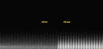

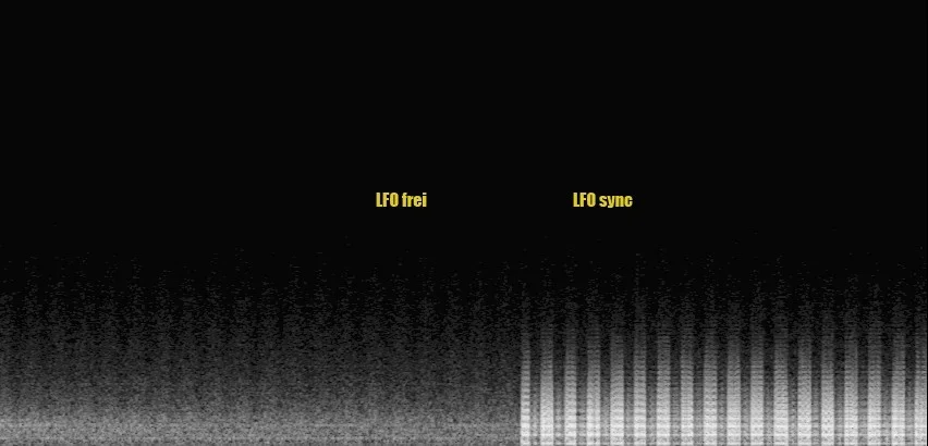

Hallo zusammen,
mir ist gerade mehr durch Zufall aufgefallen das der MicroBrute hier unter manchen Umständen ein deutlich vernehmbares Knacken erzeugt das mit dem LFO zusammen läuft. Klang mir erst wie eine Verzerrung aber nachdem ich dann alles runter gedreht hatte (alle VCOs aus, LP Filter auf "Mitte", Resonanz aus, Brute aus) und das immer noch da war bin ich dann doch neugierig geworden und habe mal die DAW mit laufen lassen.
Interessanterweise macht er das nur wenn der LFO gesynct ist. Läuft der LFO frei ist nur minimales (normales) Rauschen da. Ich bin mir jetzt nicht ganz sicher ob das in der Form noch normal ist oder ob ich hier einen Sonderfall habe.... Naja eigentlich kann ich mir nicht vorstellen das das normal ist, aber ich frag lieber Leute die mit dem schon mehr Erfahrung haben als ich ;)
Der LFO macht hier nur den Filter auf und zu.
Ein Bild sagt mehr als noch mehr langes Gerede. Linx ohne Sync, rechz mit Sync...
Während der Aufnahme waren alles in Nullstellung, nur der LFO lief. Lowpass war ca. auf Mitte, Brute etwas rein gedreht damit man mehr sieht... bzw. hört. Falls es gewünscht wird kann ich gerne noch ein Audiofile dazu geben.
Also Frage an die MicroBrute Besitzer: muss das so? :selfhammer:

Das klingt als würde einfach das Signal zerren bzw. als wäre die Aufnahme zu heiss. War meine erste Vermutung und wäre meine erste Reaktion auf das File, das ist aber nicht der Fall, denn sobald der LFO frei läuft ist es weg.

die Einstellungen vom OSC z.B. sind egal. Auf dem ersten Bild ist der komplett raus, da ist nur das Signal vom LFO zu sehen. Erst das normale rauschen und danach das Knacken im Signal sobald er mit Midi synchronisiert wird.

Ich mach heute Abend mal ein Bild. Auf dem ersten Bild ist nur das Rauschen zu sehen das der LFO vom Brut erzeugt. Der VCO ist komplett raus gedreht.

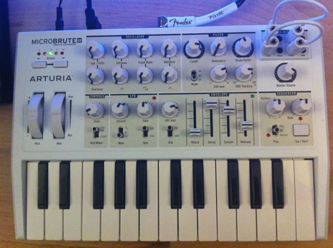

Hi Swissdoc,
hier erst mal ein Bild von den Einstellungen mit dem ich das Rauschen aufgenommen habe... Das Rauschen im Bild bitte ich zu entschuldigen, hab grade nur das Handy zur Hand ;)
Das mit Midi ist mir soweit schon klar. Ich habe mit Midi wie viele hier schon seit Atari Zeiten zu tun ;) Ich war davon ausgegangen das es reicht zu sagen, dass das bei mir per CopperLan übertragen wird. Ich habe es wie gesagt auch über ein Motu 828 getestet. Geändert hat das aber nichts.
Auf dem Bild siehst Du das da nichts ungewöhnliches ist. Midi, Strom und Audio. Mehr ist nicht dran, den Eingang benutze ich aktuell nicht. Wie oben schon gesagt würde es jetzt reichen das Mod Wheel umzustellen auf Cutoff, dann ist das weg. Solange ich den Amount über das Poti verändere klingt alles sauber.
Midi kommt aktuell per CL, Audio geht ins Motu, Strom... ääh Steckdose ;)
