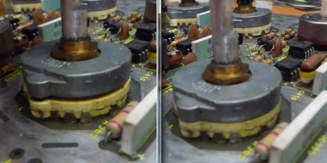

aber.. ich hätte hier gleich noch eine Frage hinterher, vielleicht hat jemand noch einen Tipp, folgendes:
Die 3 Drehschalter des Micromoog funktionieren zwar perfekt, aber sie wackeln sehr stark, da die beiden Teile
(siehe Bild links) locker aufeinander sitzen, so dass man sozusagen das halbe Poti an der Achse 2-3mm hochheben kann.
Jetzt fällt mir grad selbst was ein.. eventuell eine Schicht selbstklebenden Filz oben drauf, so dass das Poti kein Spiel mehr
zum Gehäuse hat und somit fixiert wird. Müsste zumindest etwas helfen.
Ansonsten... kleben?
und noch etwas ... das Netzteil brummt recht hörbar, gibt es da einfache Möglichkeiten, das etwas zu reduzieren?
ich zitier mich mal eben selbst :selfhammer:
hat funktioniert mit 2-3 Schichten Filz, die Schalter sitzen im Vergleich zu vorher jetzt recht fest und der zweite Vorteil..
sollte man die Kappen jemals wieder abziehen müssen, wird das Poti davor geschützt, noch weiter auseinander-geleiert zu werden.
So wurde das Problem nämlich erst richtig ausgeprägt . Da in den Potikappen Metalleinfassungen drin sind, waren die kaum von den Metallachsen abzubekommen und durch die Gewalt, mit der man die Kappen nach oben hebeln musste, wurde das Poti ziemlich beansprucht und "ausgeleiert".

Wegen der Drehschalter: In zusammengebautem Zustand einfach eine Filzscheibe zwischen Bedienpanel und den Knopf auf die Achse schieben... Habe ich damals, als ich noch Multimoog hatte, auch so gemacht... '4 mm Vorderdruckscheiben aus Filz', gibt's im Klavierbaubedarf...
