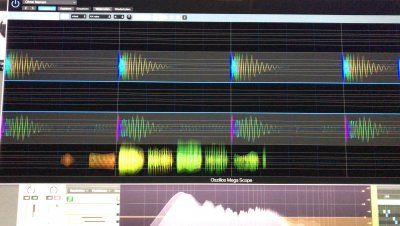

Ich mache zb Microtiming alleine schon um Phasen anzupassen , Alligning - also mal abgesehen von Groove Elementen. Aber auch Microtiming um Stereophasen zu verschieben kommen gerne von Hand...
Ja das ist Hörbar und du nimmst am besten ein Oszi dafür , gibts als Plugins

Also im Subbassbereich , hört man das deutlich , also gerade Kick und Bass , - wenn man jetzt von elektronischer Musik spricht ! besonders -
ist halt schwierig zu Monitoren, aber da hilft einem das Oszi dann - deswegen auch ein Oszi in der Summe ! man sieht dann beim Verschieben schön die gemischte Wellenform und kann dann auch gut Entscheidungen treffen. Richtig mitbekommen wird man das dann erst auf einer großen Anlage in einem großen Raum -
Bei Recordings schaut man halt zb , Schlagzeug Snare , ein Mikro oben eins unten, jetzt drauf achten wann es lauter wird oder wann es sich eher auslöscht
