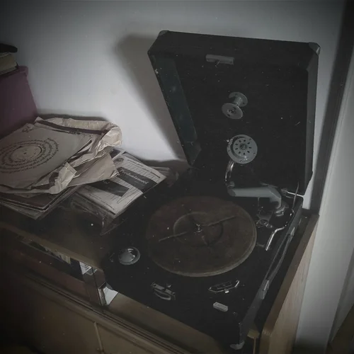

Solche Platten findet man zwar ziemlich selten, aber ab und an immernoch auf Flohmärkten
aber nie ne Schellak auf einem normalen Plattenspieler abspielen.:opa: Die wetzen ruck zuck die Nadel ab. Da ist Steinpulver im Gemisch soweit ich weiß. Bei einem Grammophon muß man alle
furz lang die Nadel wechseln ..und das sind harte Nadeln.

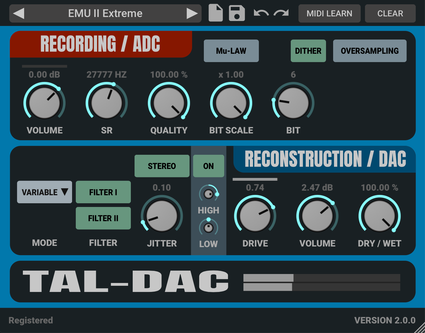

8 bit wäre halt noch uriger...ich würde ja gerne mal selbst auf meinen Tasten z.B. eine Bassdrum in 8, 12 und 16 bit erleben wie der Unterschied ist und wie sich die jeweils im Mix einbinden.
..hier mal n Beispiel zur TAL Software..fuer den EMU 2 Mode

Es ist nicht nur das 8 "Bittige" oder 12 "Bittige" an Aufloesung was es so interessant machen kann,
sondern die Kombination aus Samplefrequenz, Abtastrate den De und Emphasis _Resample Komponenten dahinter.
Bei Hardware dann noch die ganze Ampsektion.
Ganz früher sogar noch selbstaufgebaute AD/DA-Wandler.
