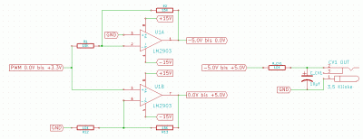

Ich brauche aber -5.0V und +5.0V für eine vernünftige CV Spannung zum steuern vom System 100m. Aber wie setze ich das elektronisch um ?
Mit einem OP erhöhen und dann ???
Hier mal meine Idea! geht aber so nicht weil ich nicht weiß wie ich -5V und +5V wieder zusammen fügen soll.
Allso ein Eingang und ein Ausgang wäre das Ziel , aber wie ?
Habt ihr da eine Idea ?
Gruss Michael
  • #58
per opamp auf 0-10V hoch skalieren und einen offset von -5V am eingang dazu mischen => -5V - 5V

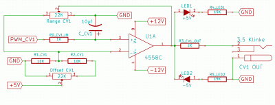

Hallo Comboy,
erst mal danke für den Tipp! Ich habe es jetzt so umgesetzt und getestet. Und ich kann exakt -5 und +5V einstellen. :supi: Aber wie kann ich das Ganze noch so begrenzen das nicht mehr als -5V oder +5V rauskommen? Zu Sicherheit !!!
Ich möchte mein System 100M nicht zerstören!
Ist die Schaltung so ok?
Gruß Michael und danke nochmal :phat:
